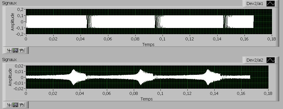

Generuje sygnal sinusoidalny o czestotliwosci w zakresie 0-30kHz zasilajac piezoprzetwornik. Do zdjecia charakterystyki mierze prad i napiecie.
Mam problem z zapisem automatycznym przebiegu. Obecnie w programie uzywam zapisu czasowego tzn. zapis odbywa sie w czasie ustawionego czasu. Stworzony przezemnie generator generuje powtarzane sygnaly, chcialbym by w odpowiedzi uzyskac tylko jeden zapisany przebieg pradu i napiecia. Np start przy 0 Hz stop przy max Hz - tylko trzeba analizowac, badac sygnal a mi nic nie przychodzi do glowy. Moglby mi ktos pomoc rozwiazac problem startu i stopu zapisu? W jaki sposob moglbym to zrealizowac? Kozystam z karty usb 6251 i Labview 8,5. Tu musze zanaczyc ze generacja i zapis szybko sie odbywa.
Marek
Generowany powtarzalny sygnal bez start stop przy 0 Hz i max Hz
