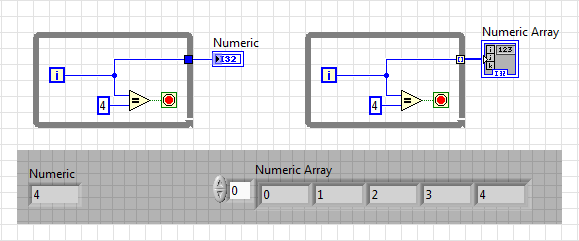

Mam problem z wyświetlaniem danych z podprogramu subvi w którym dane ciągle przyrastają. Subvi znajduje się w pętli for a subvi działa w petli while az do spelnienia warunków końcowych no i zgodnie z zasada fora kolejny raz subvi jest odpalany. Program w tym momencie wystawia mi tylko ostatnie dane które odczytały czujniki, w efekcie na wykresach ze 100 probek dostaje jedna ostatania i z oczekiwanych 4000 całościowo patrzac mam 400. Czy jest jakaś możliwość by wyniki były linkowane na wyjście ciągle wraz ze zmiana ich wartości. Wiem że jak wyciągnę bebechy z sub vi do głównego Vi to będzie to działało ale ze względu na to że program jest olbrzymi spróbowałem pod pliku dokonujacego pomiar.

MrJack pisze:Subvi znajduje się w pętli for a subvi działa w petli while az do spelnienia warunków końcowych
Zgaduję, że SubVI jest w pętli For, natomiast sam w sobie zawiera pętlę While, tak? Idąc dalej tym tropem...
W jaki sposób przechowujesz dane w tym SubVI? Zapamiętujesz je gdzieś? W jaki sposób wyprowadzasz je poza SubVI? Jeśli wartość, którą odczytujesz np. 10 razy, podpinasz bezpośrednio na wyjście pętli While (nie stosując Shift Register albo indeksowania), to nic dziwnego, że dostajesz tylko ostatni uzyskany wynik. Przykład poniżej:
indexing off and on.png (9.93 KiB) Przejrzano 12416 razy
Jeśli pętla While wykona 5 iteracji, a sygnał wyprowadzisz tak jak na przykładzie po lewej, to uzyskasz tylko ostatnią wartość. Jeśli tak jak po prawej (Enable Indexing), to dostaniesz 5-elementową tablicę z kolejnymi wynikami.
Ok, tyle zgadywania ;) Napisz czy trafiłem ;)
