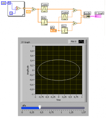

Nie mam dostępu do wersji 7.1, więc załącznik jest obrazkowy.
Stała 100 podłączona do terminala N pętli for określa ilość punktów elipsy.
Drobny szczegół (ale diabeł je lubi): jeśli ustawisz tutaj mniejszą wartość (np. 10), to zobaczysz, że elipsa jest "niedorysowana" do końca. Jeśli Ci to przeszkadza, to do wektora wychodzącego z pętli for doklej (za pomocą Build Array) wartość 1.
