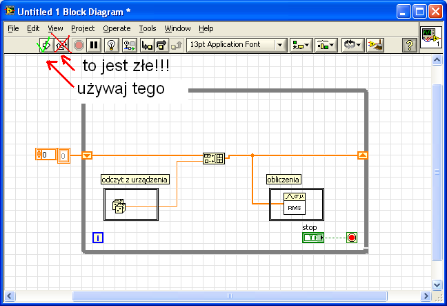

Re: Konwersja sygnału
Skoro mówisz, że wszystko pięknie działało wcześniej, to znaczy, że korzystasz z Continous Run co jest złym nawykiem i proponuję się go pozbyć jak najszybciej.
Zamknij całość w pętli While i będzie działać. Dane gromadzić będziesz w tablicy tak jak ja rys.

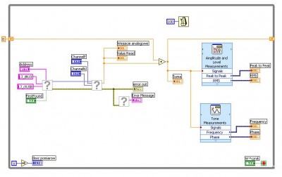

__behemot_
Posty: 57
Rejestracja: 03 lip 2008 09:05
Lokalizacja: Wrocław
Post autor: __behemot_ »
Spróbuj tak,
Nie wiem tylko czemu dodajesz wyniki pomiarów, chcąc obliczyć np średnią radziłabym np budować tabelę 10 elementową i z tego liczyć średnią, potem kolejnych 10 próbek, gdzie pierwszą byłaby średnia z poprzednich. Mam nadzieję, że to logiczne

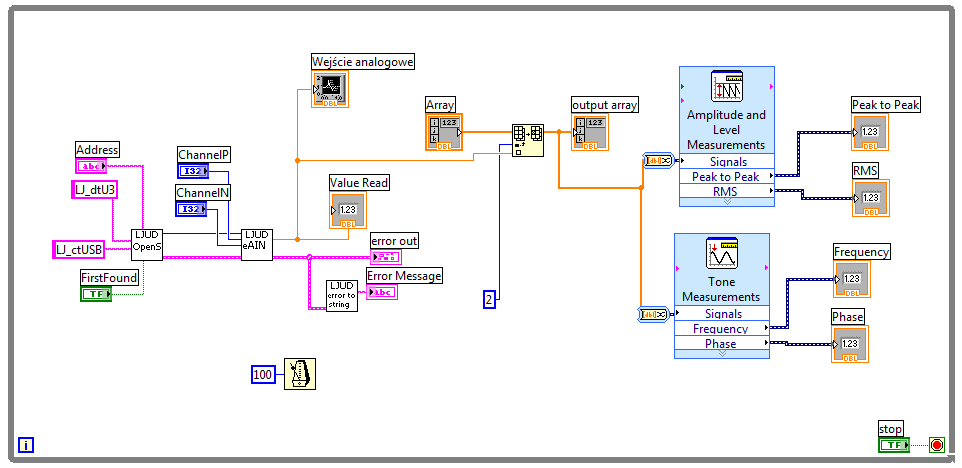

Post autor: mmkst »
No właśnie wyżej pisałem, że ta tabela byłaby chyba najlepszym pomysłem, ale nie mogę tego zaimplementować, żeby działało tak jak należy.
Zrobiłem jak kolega wyżej proponował, ale w takim rowiązaniu sumuje wynik, a nie uśrednia go. Zresztą gdyby udało się wpakować wynik w tabelę i podawać na te bloczki funkcyjne ciąg próbek to przy okazji mógłbym liczyć częstotliwość, a to by mi się przydało.
Stworzyłem więc to tablicowo (w końcu się udało:) ), ale nie mogę sobie poradzić z zamianą w tablicy elementów o kolejnych indeksach. W sensie potrzebny jest licznik, który będzie jechał od 0 do powiedzmy 10 i podawał to na wejście indeksowe bloczku replace. Próbowałem zrobić to for loop, ale wtedy ni z gruszki ni z pietruszki macierz zainicjowana stawała się 2D. Wyjąłem to z pętli For i znowu wszystko było ok. Propozycje?
Aha dzięki za pomoc, pochwały dam po rozwiązaniu problemu do końca. Pozdro

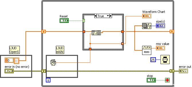

hmm... nie mam LV 7.1 więc nie zapiszę Ci tego... chyba że jakoś sobie otworzysz to.
Spróbuj sobie to zbudować, uruchomić i zrozumieć jak działa. Powinno Ci to pomóc w Twoim problemie.
test_8.0.vi
LabVIEW 8.0
(24.74 KiB) Pobrany 489 razy

Post autor: mmkst »
Hmm a co to jest za bloczek w Case przy True? Jak się nazywa, bo ja takiego chyba nie mam. Jedyne co mam to replace, który użyłem. Wtedy jednak trzeba podać indeks danej, którą podmieniam.
Żyj tak, aby Twoim znajomym zrobiło się nudno jak umrzesz <J.Tuwim>
Konwersja sygnału
to jest build array w palecie Array.

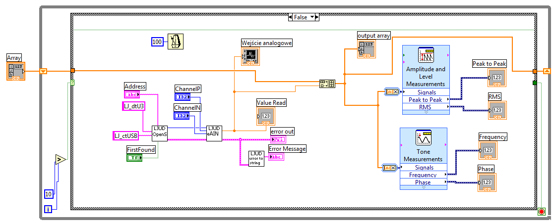

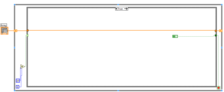

Post autor: mmkst »
Działa uff, dzięki tylko jak to rozszerzyć, żeby czytało tylko określoną ilość próbek? Bo teraz pomiar jest z całego zmierzonego zakresu. Zrobiłem to tak jak w załączonym zdjęciu, ale nadal nie działa, żeby po zebraniu tutaj 10 próbek zaczynało cały proces od nowa. A już w ogóle idealnie by było, gdyby po dodaniu nast. próbki wszystkie inne były przesuwane w dół, a ostatnia kasowana. Jak to zrobić? No i jeszcze jeden drobiazg - jak zrobić w osi Y czas rzeczywisty?
