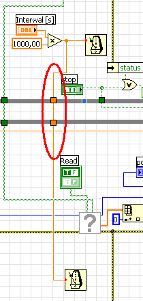

Poza tym spójrz na to: Pętla dolna wykona się dopiero po zakończeniu pętli górnej. Czy na pewno tak chcesz żeby te dwie pętle się kręciły?

Co do tego na co zwróciłeś uwagę, to na początku miałem w każdym z bloków osobny układ, który zerował licznik po czasie X, ale potem to uwspólniłem bo nie wiedziałem, że to coś zmieni.
