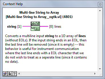

Najlepiej wykorzystać funkcję z Multi-line String to Array z palety String OpenG (załącznik). VI Packet Manager do pobrania pod http://jki.net/

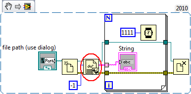

wydaję mi się, że jest:P śmignąłem to tak:
- labek.jpg (40.4 KiB) Przejrzano 10301 razy

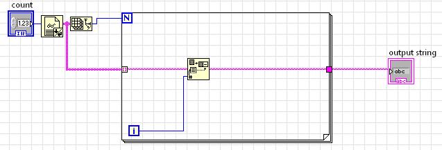

Chodzi o to aby program wiersz po wierszu wysyłał na wyświetlacz. Coś mniej więcej jak pokazane jest na obrazku tylko to mi nie chce działać bo na wyjściu nic nie wyświetla

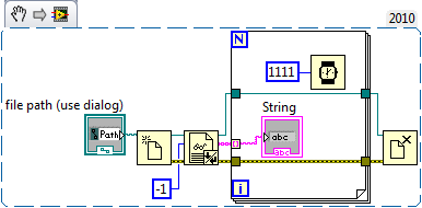

Zerknij na to:
Dodam jeszcze kilka detali do Twojego rozwiązania:
1) Wypada elegancko zamykać referencje (otwierać też jest w dobrym tonie
... wiem że LabVIEW jest inteligentnym środowiskiem i zrobi zazwyczaj wszystko za nas, ale warto pamiętać o tej regule)
2) Nie musisz sprawdzać wielkości tablicy i podawać tej wartości jako liczby iteracji pętli, jeżeli masz włączone indeksowanie danych ze wspomnianej tablicy na wejściu do pętli - liczba iteracji automatycznie jest równa wielkości tablicy
3) Chcesz oglądać dane w "Output String", ale wystawiłeś ten wskaźnik poza pętle. Efekt jest taki, że w każdej iteracji pętli "obrabiasz" (niepotrzebnym bloczkiem Pick Line) kolejne linie tekstu, a dopiero po opuszczeniu pętli, czyli przy ostatniej linii wyprowadzasz dane do wskaźnika "Output String" (tylko jedną ostatnią linię)

kiedyś zmagałem się z podobnym problemem i musiałem niesamowicie kombinować.
Dlatego rozwiązanie podane przez "Smigę" bardzo mi się spodobało.
Niestety nie mam pojęcia co to za funkcja (w czerwonym kółku). Przeszukałem całą paletę "File I/O", ale nigdzie nie ma czegoś takiego.
Jedyne co wygląda podobnie to: "Read from Text File", niestety wyrzuca tylko pojedynczy string a nie tablicę.
Chyba, że w LV 8.5 jeszcze nie było tej funkcji?
Fajfi
