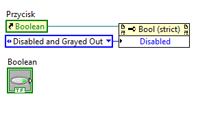

Używam dwóch przycisków enum o wartościach 0 i 1 kombinacją których wybieram rodzaj zapytania do bazy danych. Następnie przyciskiem boolean uruchamiam case który wykonuje zapytanie do bazy. Chciałbym zrobić tak aby przycisk boolean był nieaktywny dopóki nie zostaną użyte przyciski enum do wyboru rodzaju zapytania. Chciałbym w ten sposób uniknąć powtarzania tych samych zapytań do bazy. Bardzo proszę o pomoc.

w załączniku pokazałem jak mozna zdezaktywować przycisk. Nie lepiej by było uzywać struktury event? Bądź też zmienić akcje mechaniczną przycisku np na "Latch"

Tylko że ten przycisk powinien być nieaktywny do momentu wykonania wyboru na przyciskach enum.

Tak jak pisał kolega, użycie struktury Event będzie chyba najlepszym rozwiązaniem ;)
Jeszcze powiesz mi jedno:
Zmieniasz wartość Enum przycisk jest aktywny, i zaraz potem z powrotem staje się nieaktywny oczekując na ponowne użycie wartości Enum ?

Tak jest, zmieniam wartosc Enum, uzywam przycisku i po uzyciu przycisk staje się nieaktywny aż do ponownego użycia Enum.
Wiem że Event powinienem zastosować tylko musiałbym wszystko przekopać a do tego nie zabardzo wiem jak uzyć Eventa w tym przypadku.

Chyba się nudziłem więc się pobawiłem :-) ... choć nie wiem czy dokładnie o to Ci chodziło.
Właściwie nie ma to znaczenia, przesyłam przykład oparty na zabawie z rejestrami, z którego na pewno złapiesz o co chodzi (mam nadzieję) i przerobisz go jak Ci pasuje.
Oczywiście polecam poczytać o strukturze event - ułatwia życie.

o to chodziło. A mógłbyś to pokazać na Strukturze Event ?

Jeden z szybkich pomysłów ... działa troszeczkę inaczej, tzn. w poprzednij wersji pamiętał zmianę 1 enuma mimo wciśnięcia "wyślij" (oczywiście nie wysyłał, tylko czekał na zmianę drugiego i wtedy ponowne kliknięcie "wyślij" reagowało), a w tej wersji zawsze wyślij ma być poprzedzone zmianą obu enumów.
Oczywiście możesz wykombinować dziesiątki innych sposobów.
