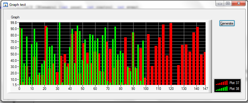

Mam problem z rysowaniem pionowych linii na wykresie. Użyłam funkcji PlotXY i stylu "vertical bar". Na jednym wykresie mam kilka "plotów", niestety linie, nie wiedzieć czemu, są różnej szerokości dla różnych "plotów". Dane są z tablicy sczytanej z pliku, o tym samym formacie. Zmiana atrybutu "plot thickness" nic nie zmienia. czy ktoś ma jakiś pomysł skąd może brać się mój problem?

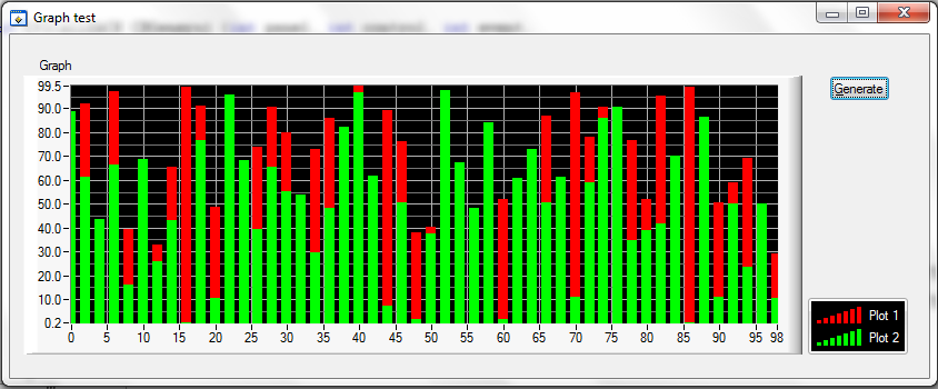

O ile dobrze pamiętam to przy stylu "vertical bar" szerokość linii dopasowywana jest optymalnie na wykresie w zależności od najmniejszej odległości pomiędzy punktami na osi X (im mniejsze odstępy tym węższy "bar" na wykresie). Jeśli te minimalne odległości będą równe dla różnych "plotów" to szerokości linii dopasują się automatycznie i też będą równe. Atrybut "plot thickness" nie ma na to wpływu przy "vertical bar". Można to przy odrobinie chęci zrobić po swojemu ale nie jestem pewien jakiego efektu oczekujesz więc musiałbyś nieco uszczegółowić.
