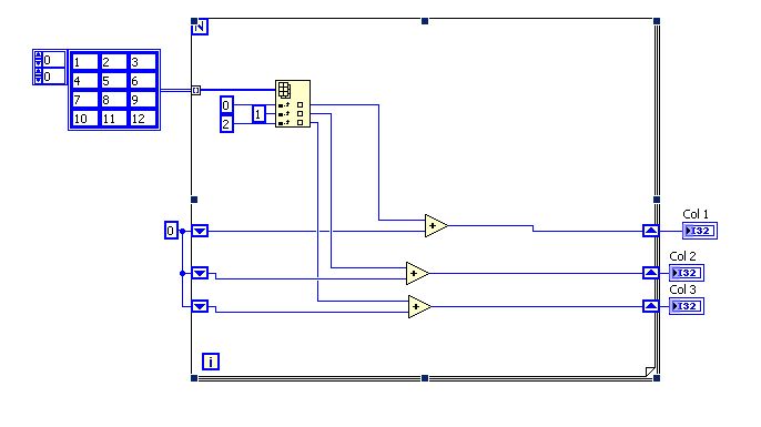

Chciałbym zsumować wszystkie wartości w danej kolumnie. Problem polega na tym, że to tabela z wartościami RGB. Chciałbym mieć osobno wartości R, G i B; zsumować wszystke wartości R w danej kolumnie, G oraz B. Dzięki z góry za pomoc.
P.S. W przypadku pomocy w formie załącznika proszę o taki, który został zapisany w LabView 8.5 ponieważ dusponuję tylko takąwersją. Może być także screen z kodem oczywiście ;). Dzięki!

Najprosciej mozna np tak :

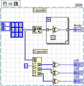

Myślę, że można jeszcze prościej...
