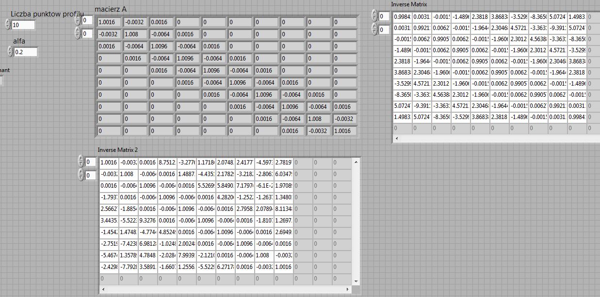

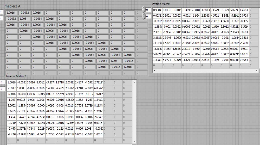

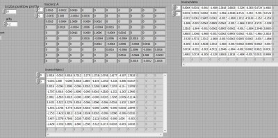

Podpinam się pod temat z podobnym problemem. Macierz podwójnie odwrócona powinna być macierzą początkową, jednak w moim przypadku tak się nie dzieje.
Elementy, które wcześniej były zerowe, po podwójnym odwróceniu już takie nie są (pozostałe są w porządku), czyli coś jest źle z odwracaniem, albo ja coś źle robię.
Załączam zdjęcie z wynikami oraz program "odwracanie.vi".
Będę bardzo wdzięczny za wszelka pomoc

Re: Inverse Matrix, odwracanie macierzy - problem
Twoja macierz A ma wymiary 10x40, a to się ciężko obraca. Z tych matematycznych funkcji masz wyjście error, które zwraca kod błędu. Podpięcie go do np. Simple Error Handle rzuci Ci, o jaki błąd chodzi.

Dzieki za odpowiedz, ale macierz jest kwadratowa (przynajmniej przy pierwszym wykonaniu programu - przy kolejnych macierz powieksza sie o 10 kolumn, nie wiem co prawda czemu, ale to chyba nieistotne).
Widac na zalaczonym zdjeciu

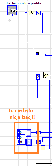

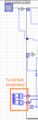

Oj tam, pewnie, przecież to tylko źle działa :p A oto dlaczemu (wewnątrz tych caseów masz jeszcze dwa niezainicjalizowane shift registery):
Wracając do głównego problemu - powiększ sobie komórki w tej macierzy wynikowej i zobaczysz, że wszystko jest w porządku - dostajesz (prawie) macierz jednostkową, z jakimiś śmieciami kilkanaście miejsc po przecinku.

Dzięki wielkie! spodziewałem się śmieci, a nie zer, ale krotko siedzę w Labview i jakoś nie pomyślałem ze będzie naukowy zapis.
