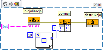

Chodzi o LabVIEW. Aktualnie mój problem polega na tym, że mam listę, może być enum, albo text ring. Generalnie strings i chcę wyciągnąć z tej listy tylko tyle ile mi potrzeba po podaniu int'a. Zaraz na to wpadnę... : D
Na pierwszej stronie przeczytasz co konkretnie mam http://labview.pl/viewtopic.php?f=3&t=3656
Ostatnio zmieniony 23 sie 2011 15:37 przez Dziech, łącznie zmieniany 2 razy.
Dziech
Posty: 34
Rejestracja: 11 sie 2011 12:19
Re: DLL C++
Post autor: Dziech »

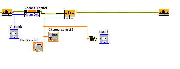

Zrobiłem to w ten sposób. Ale coś chyba nie działa. Eniłej - całość niby działa, ale raczej wysyła do urządzenia jakieś randomowe wartości... Damnn
W załączniku Drugi inicjalizuję tablicę, ale stało się coś dziwnego i nie wczytuje liczby zwracanej przez DLL node'a. Typ to tak naprawdę size_t. W Labview używam unsigned... no cóż, próbowałem chyba wszystkich...
Drugi
Drugi
Bez tytułu.png (8.91 KiB) Przejrzano 12172 razy
Pierwszy
Pierwszy
Bez tytułu.png (5.31 KiB) Przejrzano 12175 razy

Co do pierwszego wygląda okej, ale:
z pierwszego dlla coś zwracasz, domyślam się, że to ilość liczb, które masz wybrać z tabeli Zernike (ten rozmiar to jest jakaś zmienna globalna?). Jeżeli tak to po pierwsze zabezpiecz się na wypadek, jakby długość, którą podajesz w Array Subset była większa niż rozmiar tablicy Zernike, bo jak w tym drugim dll kręcisz np. fora po wielkości tej zmiennej globalnej to Ci za zakres wyjedzie i głupoty wyjdą.
A reszta wygląda sensownie.
Trochę za chaotycznie piszesz albo ja nie rozumiem:P Co, gdzie, jak:)
Gdzie inicjalizujesz tablice?:)
Jaki typ to size_t?
Ja widzę to tak, że w pierwszym dll masz funkcję, która wygląda siakoś tak:
uint8 fun1(); zwraca typ U8;
Druga to za pewne jakaś funkcja
void fun2(double *tab);

oczekp pisze:Co do pierwszego wygląda okej, ale:
Takiej sytuacji nie będzie, ale popracuję nad tym potem : ) Masz rację.
oczekp pisze:
Jaki typ to size_t?
jest tak : funkcja w DLL jest : size_t nChannels(void) { return size_t Channels; }
Pewnie coś tam się dzieje w niej jeszcze, ale to nie istotne. W Labview nie da się wybrać typu zwracanego size_t. No, ale przed minutą to przestał być problem, bo kolega zmienił size_t na int : ) No i teraz : wsadzam indicator za tym co zwraca funkcja i jest okrąglutkie 0 : / A działało ! Wcześniej po run array na front panelu się rozwijał do tych nChannel kolumn ( w moim wypadku teraz 18). A teraz jest 1 a size z Channel Control zwraca 0 : /

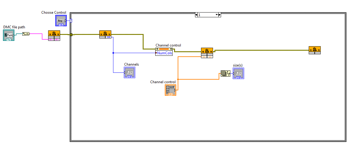

P.S Dodam, że nChannels zwraca wartość zawartą w pliku, który czytam wcześniej .dmc
Czytanie Pliku
Czytanie Pliku
