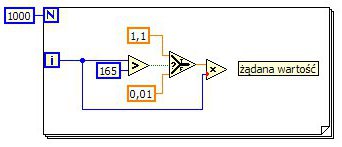

mam pętle "for" o "N"=1000 i chcę dla "N" od 0 do 165 mnożyć "i" przez 0,01, a dla "N" od 165 do 1000 "i" razy 1,1. Jak to można zrobić?
Dzięki
dafca
Pętla for - sterowanie liczbą "N"
Wystarczy założyć warunek > 165 na iteratorze a następnie za pomocą bloczka Selector dostarczać odpowiednią liczbę do mnożenia.

echhhhh,
a narysowałem sobie dla sportu! :)
