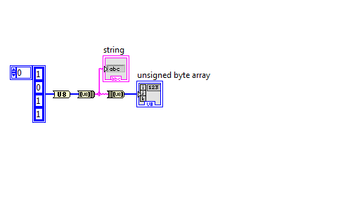

Możesz tablicę bitów zamienić na stringa i tak go przechowywać w nowej tablicy stringów a w razie potrzeby funkcją odwrotną powrócić do tablicy bitów.
Te funkcje to " String To Byte Array" i "Byte Array To String"

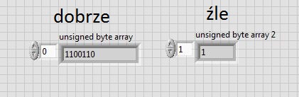

Bardziej chodzi mi o to jak zamienić bajt o sekwencji: 01100001 na literę "a". Jak wstawię sekwencję tych bitów do tablicy i użyję "Byte Array To String" to w indykatorze "string" nie wyświetla się litera "a" :-?
zapis danych do tablicy
A sekwencję 0011010 masz w jakiej postaci? String? Numeric?

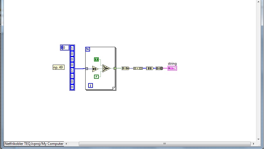

Zrobiłem coś takiego tak na szybkości nie wiem czy o to ci chodzi . Ale działa np dla wartości 49(dec) robi "1" czyli prawidłowo.
Kolega Grzesiek080 zaraz dostanie po uszach. Po co Ci Selector, jeśli wyjście z bloczka Not Equal To 0 będzie zwracać wartość TRUE/FALSE ???

No tak faktycznie. Coś musiało mnie zaślepić. Oczywiscie selector jest niepotrzebny tak samo jak pętla.
Ale koncepcja jest chyba ok.

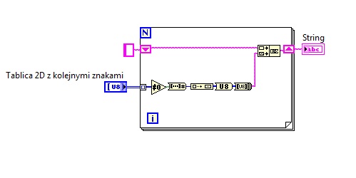

To samo co wyżej zapropnowałem umieść w pętli for loop zrob tablice dwu-wymiarowa i dodawaj kolejne znaki uzywajac shift register + concentrate string
