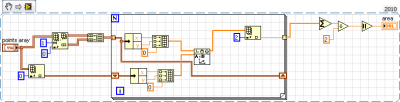

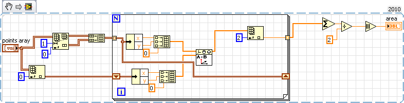

Dzięki za odpowiedzi. Metoda z trójkątami wydaje się być najlepsza/najprostsza dla mojego zastosowania. W załącznik wrzucam vi. Czy o to chodziło ci vugie?
CalcGeometricArrea.vi
(11.52 KiB) Pobrany 410 razy
vugie
Posty: 383
Rejestracja: 17 lis 2006 00:00
Pole powierzchi krzywej zamkniętej.
Post autor: vugie »
O to. Trzeba tylko pamiętać, że punkty w tablicy muszą być w kolejności określonej przez kształt krzywej.
