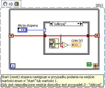

Proszę.

To co wrzucił Zyga to właśnie to czego potrzebujesz. To taka chytra struktura nazywająca się Functional Global Variable (FGV). Rzuć sobie okiem na: http://labviewwiki.org/Functional_global_variable oraz https://decibel.ni.com/content/docs/DOC-2143, jeżeli chcesz zrozumieć jak i dlaczego to działa a nie tylko wkleić kawałek kodu z komentarzem "działa, magia, nie dotykać" :P

Unikniecie niejawnego rzutowania nie jest celem samym w sobie . Jesli komus przeszkadzaja kropeczki mozna zastapic niejawne rzutowanie jawnym rzutowaniem, przy pomocy konwersji "to double precision float". Za to znacznie mniej mila sprawa jest to ze bloczek Tick Count ma reprezentacje U32, co moze generowac dwa czasem trudne do wytropienia problemy - po pierwsze w dlugich odcinkach czasu moze sie "przekrecic", po drugie trzeba bardzo uwazac przy odejmowaniu. Krotko mowiac wykorzystanie zmiennego przecinka i timestampa, ktore podal Zyga, jest znacznie lepsze i nie trzeba silic sie na udoskonalenia.

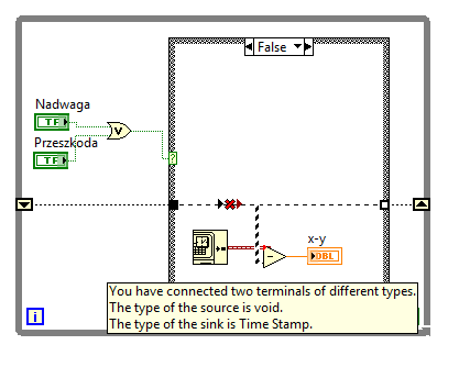

Dziękuję za wszystkie odpowiedzi. Mniej więcej rozumiem o co chodzi z tą FGV, jednak mam problem, ponieważ kiedy chcę podłączyć wszystko tak jak na załączonym przez Zygę obrazku wywala mi błąd, który widać na poniższym screen'ie. Możecie mi podpowiedzieć gdzie robię błąd? I jak wygląda stan resetujący timer? Jest to pusta pętla case z "przelatującym" sygnałem między rejestrami przesuwnymi?

1. Zadeklaruj ShiftRegister - wyjściem funkcji Get Date/Time In Seconds albo stałą Time Stamp Constant podłączonym przed pętlą do rejestrów
2. Odepnij stałą, lub funkcję czyli wróć do funkcjonalności FGV
środowisko zapisze w pamięci co ma być na obu Shift Registerach
Inne rozwiązanie to korzystanie dla sterowania strukturą Case kontrolką enum zamiast przyciskami : można stworzyć stany Get, Set, Init, Increment, Decrement, Reset - w zależności od tego jak rozrysowany jest algorytm pracy tej części programu (tak, kartka i długopis nadal się przydają ;) ) - wtedy w stanie Init inicjalizujesz albo stała, albo aktualną wartością funkcji Get Date/Time In Seconds

seyu pisze:Dziękuję za wszystkie odpowiedzi. Mniej więcej rozumiem o co chodzi z tą FGV, jednak mam problem, ponieważ kiedy chcę podłączyć wszystko tak jak na załączonym przez Zygę obrazku wywala mi błąd, który widać na poniższym screen'ie. Możecie mi podpowiedzieć gdzie robię błąd? I jak wygląda stan resetujący timer? Jest to pusta pętla case z "przelatującym" sygnałem między rejestrami przesuwnymi?
Tak jak napisal Mikrobi, rejestr przesuwny "nie wie", jaka typ danych ma zostac podany. Zastanow sie spokojnie - chcesz skonstruowac stoper, czyli urzadzenie, ktore mierzy jakis przedzial czasu. Zeby zmierzyc odstep czasu, musisz miec jakis punkt odniesienia, od ktorego ten odstep bedziesz mierzyl - ten punkt odniesienia ustalasz przy resetowaniu stopera. Od razu wtedy poinformujesz LabVIEW, jaki typ danych jest obecny w tym rejestrze przesuwnym. Zastanow sie jak to najlepiej zrobic, zeby otrzymac taki efekt jaki chcesz. Jesli skoncza Ci sie pomysly zgraj sobie na kompa obrazek Zygi i "przeciagnij" go bezposrednio na diagram blokowy LabVIEW, dostaniesz caly kod w wersji do edytowania i bedziesz mogl "podejrzec" wnetrze struktury case.

Niestety wszystko po staremu. Pomimo sterowania kontrolką enum, deklarowania rejestru funkcją Get Date/Time In Seconds i/lub podłączania Time Stamp Constant zawsze po jej odłączeniu wywala taki sam błąd. Próbowałem zbudować taki timer w projekcie i w oddzielnym VI, ale nic z tego. Mógłby ktoś podrzucić plik ze zbudowanym w ten sposób timerem? Pewnie robię jakiś głupi błąd i przez to to wszystko.
czab
Posty: 54
Rejestracja: 26 cze 2011 14:59
Re: Timer z resetem
Post autor: czab »
No comments.
timer_test.vi
(17.65 KiB) Pobrany 783 razy
timer.vi
(18.15 KiB) Pobrany 841 razy
