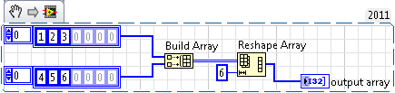

Jeżeli nie masz pod ręką prawego kliku, możesz użyć Reshape Array

Jednak Concatenate. Powyższe rozwiązanie zakłada określony rozmiar tablicy, konkatenacja dynamicznie łączy tablice.

Nie mówiąc już o tym, że najpierw budowanie tablicy a zaraz potem jej przewymiarowanie to zrobienie dwóch możliwie najbardziej niewydajnych operacji naraz :D

W pełni zgadzam się z obiema powyższymi opiniami. Dlatego napisałem
Osobiście ograniczyłem użycie bloczka Build Array odkąd dowiedziałem się jakie wywołuje to realokacje na pamięci. W pełni zadawalam się Initialize Array i bloczkami operującymi na zadanej wielkości tablicy (ew. In Place Element Structure).
