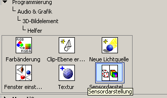

Poprobuj z bloczkiem "Sensorendarstellung" :P Nie wiem jak on sie nazywa po angielsku dlatego wrzucam screena.

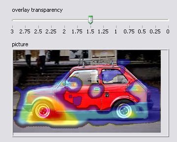

Witam mam pytanie czy jest mozliwosc w labview nalozyc kolory na zdjecie zrobione kamerka?
Najprościej to zrobić operując po prostu na pikselach obrazu - zobacz do załącznika.
Matematyka sumowania kolorów została tutaj zrobiona trochę "po łebkach", ale reszta - mam nadzieję - jest jasna.
