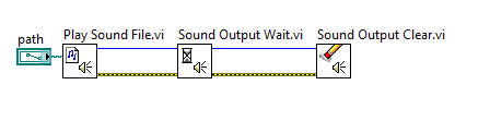

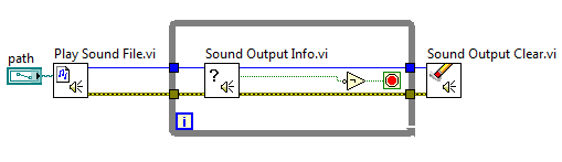

Re: Minutnik
No to ja Ci pomogę
Jest w LabVIEW gotowy przykład odtwarzania dźwięków 'Sound File to Sound Output.vi' - znajdziesz go w Help -> Find Examples...
Wygląda on jednak dosyć skomplikowanie.
Można to zrobić ciut prościej - używając bloczków z Sound Output.
Wydaje mi się jednak, że nie można w ten sposób odtworzyć plików mp3, ale dla .wav działa
- sound2.png (3.81 KiB) Przejrzano 16548 razy
- sound.png (4.67 KiB) Przejrzano 16548 razy

Minutnik
Co do ścieżki do pliku to używanie wartości stałej nie jest takie złe, ale jeżeli będziesz chciał uruchomić VI'a na innym komputerze, albo pozmieniasz sobie nazwy katalogów może to być lekki problem. Jeżeli nie przeszkadza Ci umieszczenie pliku "Drossel - Sexy Lala FULL 2009 NOWOŚĆ POLECAM!!!.wav" (
) w tym samym folderze, co VI to możesz się do niego dostać składając ścieżkę do tegoż folderu (bloczek Current VI's Path) z nazwą pliku *.wav używając bloczka Build Path.
Co do kodu, to możesz to zrobić na kilka sposobów - umieścić kod z odtwarzaniem dźwięku w stanie True Case Structure i do selektora podpiąć wyjście 'Większe bądź równe'. Możesz ten kod umieścić za pętlą While i albo do wejścia bloczka Play Sound File podpiąć klaster błędu, który będzie przechodził przez tą dużą pętlę While, żeby zapewnić odpowiedni przepływ danych. Możesz też użyć struktury sekwencyjnej - w pierwszej ramce umieścić pętlę z minutnikiem, a w drugiej odtwarzanie dźwięku, w takim przypadku kod odpowiedzialny za odtworzenie dźwięku wykona się po zatrzymaniu minutnika.
Do wyboru, do koloru
