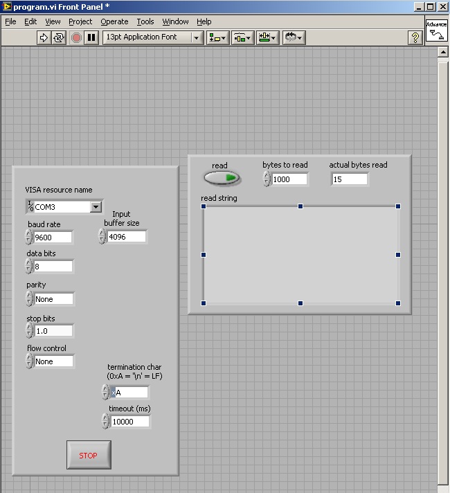

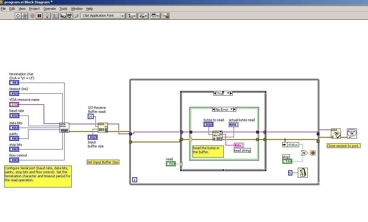

Program mój dokonuje już odczytu, ale mam problem z uporządkowaniem. Wynik wyświetla się w formie najpierw jakieś 2 kwadraty potem # przerwa i dopiero 5 cyfr bez rozmieszczenia przecinka. Czy ma może ktoś pomysł jak to zrobić, żeby te zbędne znaki nie odczytywał?słyszałem o jakiejś funkcji co pozwoli odczytać tylko te znaki, które potrzebuje, ale nie gdzie i jak ją podpiąć.
Wrzucam w załączniku screeny i program.
- odczyt2.jpg (115.17 KiB) Przejrzano 15340 razy
- program.vi
- (29.86 KiB) Pobrany 635 razy
Re: multimetr MT8145
Prawdopodobnie szukasz Scan From String (można też użyć Match Pattern z regex'em). Przykład poniżej. Można zmienić drugi parametr na liczbowy aby od razu konwertował na dany typ.
