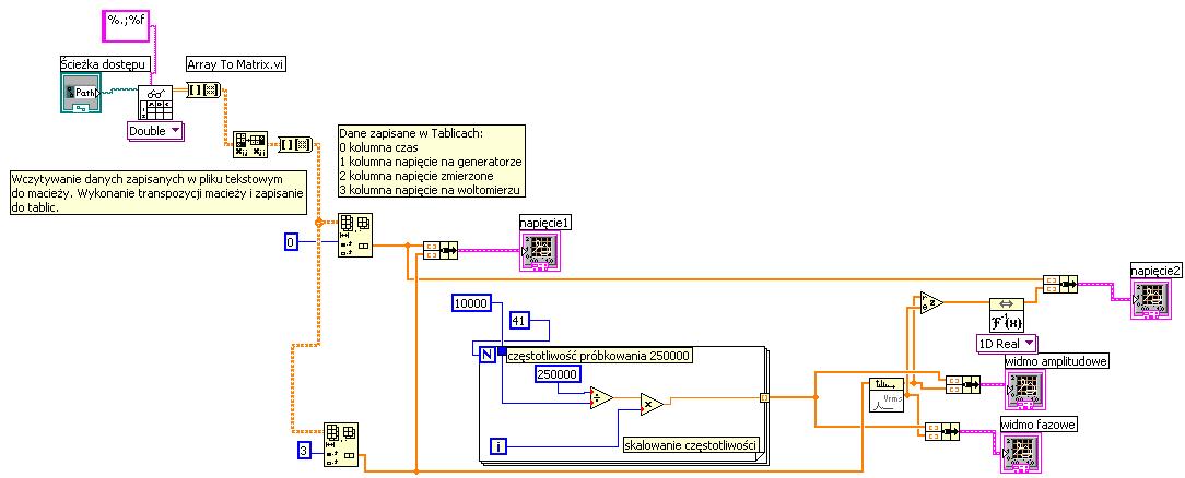

Mam problem z obliczeniem widm amplitudowych i fazowych sygnałów oraz harmonicznych. Zrobiłem obliczenia i moje wyniki nie są poprawne.
Dane przyjęte do obliczeń:
ilość próbek=10000;
częstotliwość próbkowania fs=50000;
W widmie amplitudowym napięcia (230V 50Hz) na wykresie powinien być sygnał przy 50hz a na moim wykresie jest przy 10hz, tak samo na wykresie harmonicznych dla pierwszej harmonicznej powinno być 325V a nie przy dziesiątej. Mógłby ktoś zobaczyć do tego mojego projektu i napisać co muszę poprawić?

Najwyraźniej źle przeliczasz indeksy próbek transformaty na częstotliwość. Zerknij tutaj i tutaj.

To znaczy że mam przyjąć częstotliwość próbkowania fs=250000Hz w przypadku widma amplitudowego gdy mam 10000 próbek. A w przypadku harmonicznych fs=5000Hz? Tak wynika z zależności. Mógłby ktoś zobaczyć czy w tym programie jest teraz poprawnie wszystko?

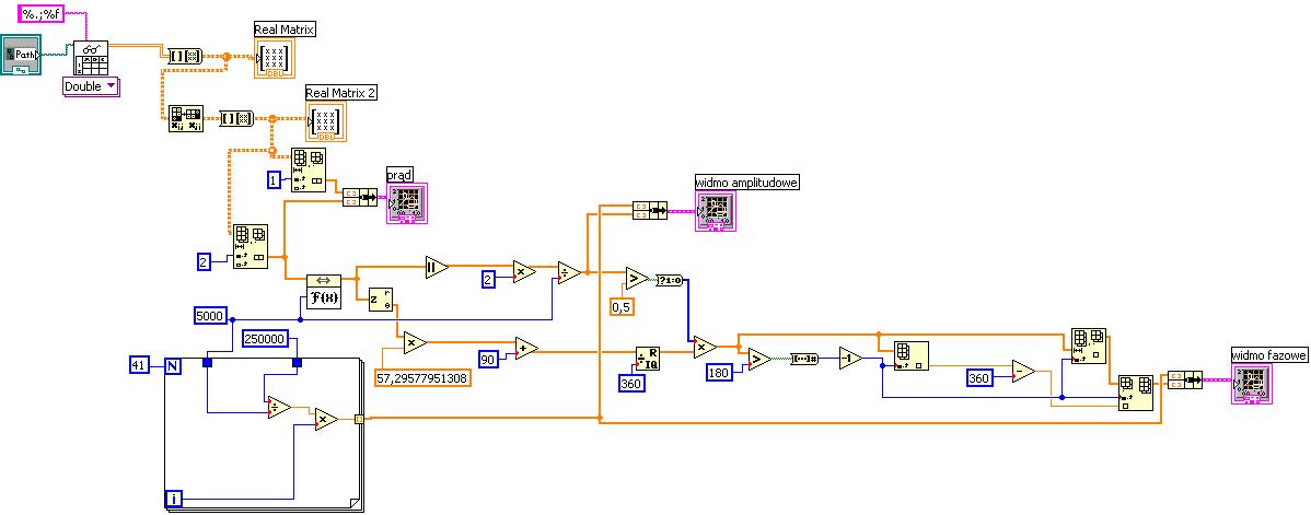

Chciałbym otrzymać takie wyniki podobnie jak to kolega uksz pisał w temacie viewtopic.php?f=3&t=2949 .
Muszę wyznaczyć błędy fazowe i amplitudowe w zależności od częstotliwości.
Mam problem w tym że nie działa poprawnie pętla for która powinna obliczać prążki dla ujemnych kątów. Od kątów ujemnych powinno się odejmować 360,a program od wszystkich punktów mi odejmuje. Mógłby ktoś to zobaczyć i napisać mi co mam poprawić by mi te wartości dla różnych sygnałów liczył prawidłowo?

Zrobiłem tak ale nie zawsze to dobrze działa przy ujemnych kątach fazowych.
Nikt nie ma pomysłów jak to poprawić?

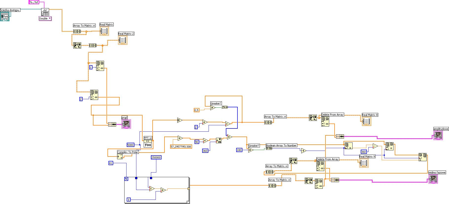

Teraz może być?
harmoniczne.vi
(40.91 KiB) Pobrany 427 razy
Re: Harmoniczne - pomoc
Obawiam się, że jak dokładniej nie opiszesz, w czym leży problem i co ten kod właściwie robi, to minie kolejny miesiąc bez odpowiedzi na twoje pytania... A potem kolejny... I kolejny... :-s

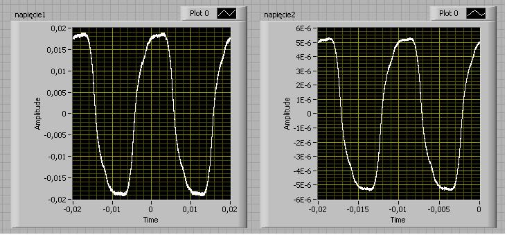

Muszę napisać program który przeskalowuje wykresy. Program który chcę stworzyć ma za zadanie rozłożyć przebieg na harmoniczne - widmo amplitudowe i fazowe. Następnie uzyskane harmoniczne złożyć z powrotem w sygnał w funkcji czasu. Mam problem z tą drugą częścią programu. Wyświetlane wykresy sygnałów(napięcie1,napięcie2) mają różne skale a powinny być takie same. Mógłby ktoś zobaczyć gdzie mam błąd i napisać co mam poprawić w kodzie.

Problem leży w tym, że na wejście transformacji odwrotnej podajesz nie to co powinieneś. Zobacz tutaj.
