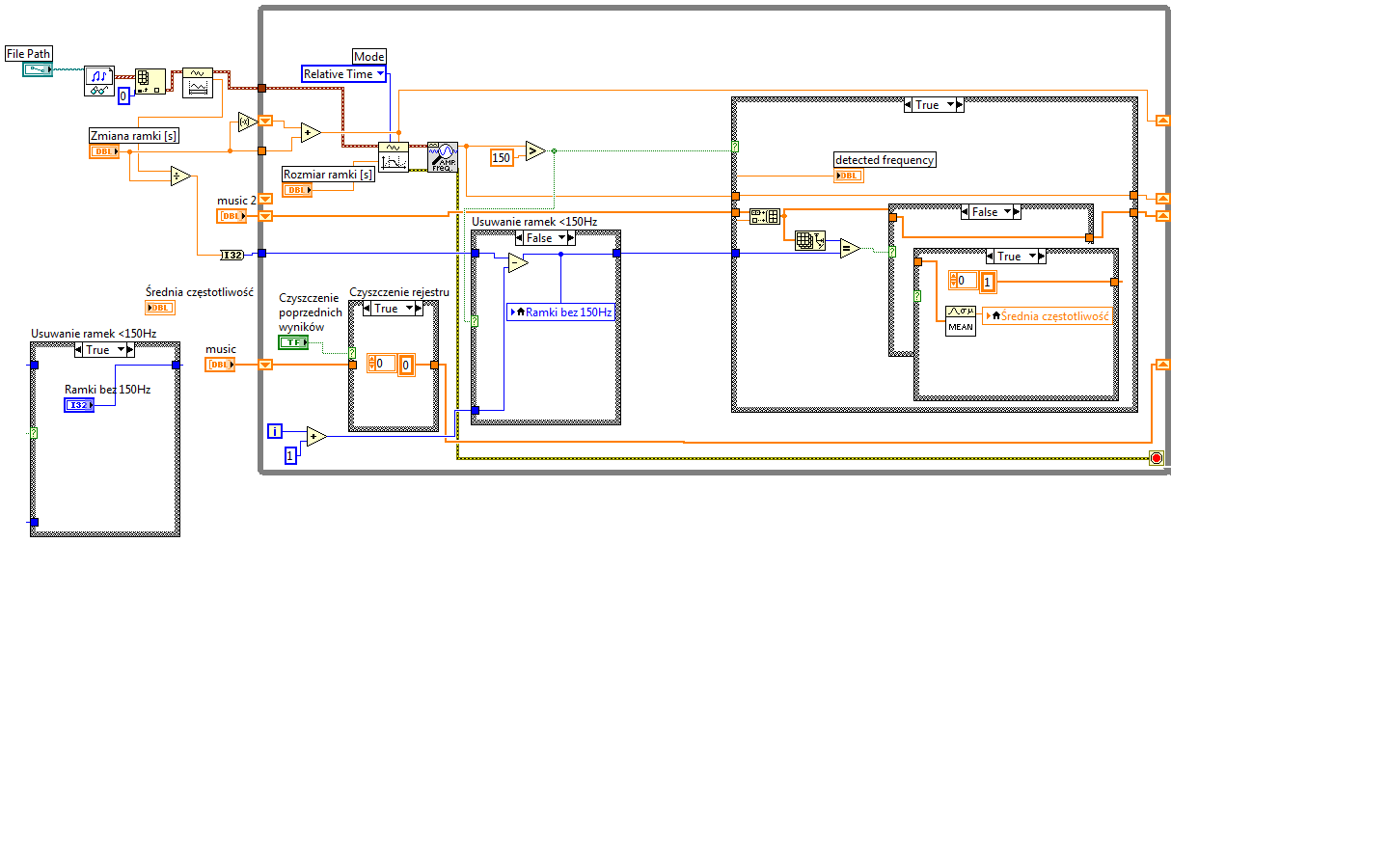

@jogurt_owocowy Twoje rady są bezcenne. Zastosowałem się do wskazówek i wyszło wychodzi. Nie ukrywam, że Twój "mozart" mi bardzo pomógł i na jego podstawie zrobiłem coś takiego jak w załączniku. Program bada ściężkę i zapisuje każdą częstotliwość do tablicy, z której następnie wyznacza średnią wszystkich częstotliwości.
Info: W programie ciągle badam dźwięki "a" i "e" więc ograniczyłem wielkość próbek od 150Hz w górę. Żeby program wiedział kiedy ma skończyć badanie ścieżki, pobrałem długość trwania ścieżki i podzieliłem przez rozmiar ramki. Wynik dzielenia to rozmiar tablicy.
Pierwszy problem: Problemem w tej chwili jest czyszczenie tablicy. Po zmianie dźwięku na inny, program bierze pod uwage poprzednie dane. Poczytałem i dowiedziałem się, że muszę wyczyścić rejestr przesuwny, ale jak to zrobić, tego nie wiem niestety. Wstawiałem stałą liczbę na wejście, ale nic nie daje. Jakieś sugestie?
Drugi problem: Program nie pokazuje mi średniej częstotliwości z pomiarów. Gdy ręcznie ustawię ilość ramek do uśrednienia, to przy mniejszej liczbie ramek (kilka ramek mniej) wynik jest pokazywany. Czym to może być spowodowane?
W załącznikach dźwięki, program i screen "Block Diagram".

1. Czyszczenie tablic, zalaczam "snippeta". Adekwatny do uzytej architektury
2. Nie pokazuje ci poniewaz indycator umiesciles w "case structure" i jak przejdzie do stanu false niema zadnej indykacji z tym zwiazanej. (Jest kilka rozwiazan dla tego problemu) Wyrzuc go poza casa, wzamian umieszczajac np zmienna lokalna... (Jest kilka rozwiazan dla tego problemu)

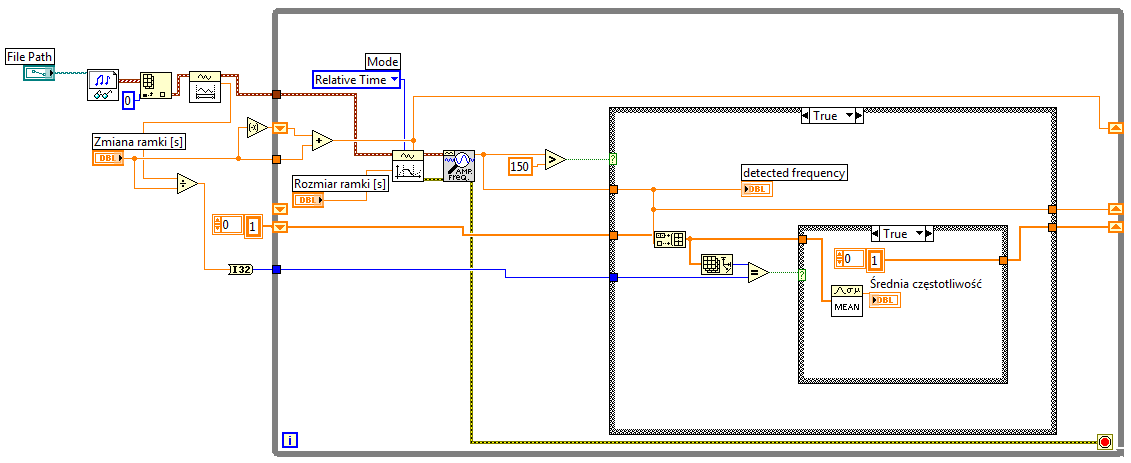

Wygląda na to, że nie potrafię tego zastosować do mojego programu. W załączniku zrzut ekranu Block Edit. Czy źle to połączyłem?
Druga sprawa. Wiem już czemu nie pokazuje mi średniej częstotliwości. Po ograniczeniu ramek od min. 150Hz liczba ramek się nie zgadza z rozmiarem tablicy z zapisanymi wartościami. Potrzeba np 23 ramki do uśrednienia ale kilka zostało wyrzuconych i dlatego program nie dochodzi do opcji Mean. Jakiś pomysł, żeby zmniejszyć rozmiar tablicy o ilość usuniętych ramek? W załączniku jest Case, który miał usuwać ramki i zmniejszac rozmiar tablicy ale głowiłem się pół dnia i nie mogłem dojść jak poprawnie go zrobić. Założę się, że to jest dość proste tylko ciągle mi to umyka.

Czyszczenie musisz podpiac pod tablice na ktorej pracujesz, w twoim przypadku na "music2".
Az sie prosi o zrobienie prostej maszyny stanow... Bylo by ci znacznie latwiej dokonywac ewentualnych poprawek itd. Przejrzyj forum albo gotowe przyklady w LV...

jogurt_owocowy pisze:Dlaczego?W programie ciągle badam dźwięki "a" i "e" więc ograniczyłem wielkość próbek od 150Hz w górę
Sprawdź czy masz na palecie funkcję o nazwie Mean PtByPt. Wywołujesz ją w pętli podając na jej wejście wartość pojedynczego pomiaru, a na wyjściu dostajesz średnią kroczącą z określonej liczby ostatnich pomiarów.Program bada ściężkę i zapisuje każdą częstotliwość do tablicy, z której następnie wyznacza średnią wszystkich częstotliwości
1. Ponieważ funkcja Mean bierze pod uwage wszystkie elementy tabeli, a że w 4-sekundowej ścieżce trafia się 25% ramek, które są niepożądane (wartość ich to poniżej 150Hz), wynik odbiega od wartości rzeczywistej w sposób znaczny.
2. Nie posiadam Mean PtByPt. Używam LV 2010 a ta opcja jest dostępna od następnej wersji (2011).
Właściwie to nawet nie jest potrzebna bo stała na wejściu Shift Reg. zeruje mi tablicę. Gapa ze mnie, bo pod żarówą wszystko widać i wynik jest poprawny. Tylko wykres mi pokazuje poprzednie wartości, dlatego sam się wprowadziłem w błąd i jeszcze was przy okazji...Jamal79 pisze:Czyszczenie musisz podpiac pod tablice na ktorej pracujesz, w twoim przypadku na "music2".

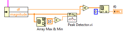

Prosta detekcja częstotliwości pierwszego prążka w załączniku.
Do szukania prążków widma jest użyta funkcja Peak Detector, która szuka maksimów o amplitudzie równej co najmniej 10% amplitudy najmocniejszego prążka. Następnie indeksy maksimów są przeliczane na częstotliwość, a na końcu z tablicy wybierane jest pierwsze z nich.

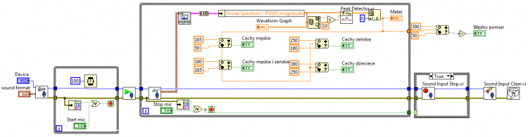

Zrobiłem troszkę inaczej. Powiedz mi tylko czy tak jak ja zrobiłem jest źle?
Opowiem co po kolei... program rejestruje dźwięk z mikrofonu, robi transformatę Fourier'a, wykrywa "pik" tonu podstawowego za pomoca Peak Detector, nastepnie sprawdza zbadana częstotliwość po kolei w każdym Case Structure i zapala lampki o cechach głosu zarejestrowanego przez mikrofon.
Edit. Chyba widzę błąd: program nie wykryje błędu gdy będzie ponad 300 Hz. Troche źle to zrobiłem, ale poprawię.
Edit 2. Zamieniłem na samym końcu "Or" na "And" i "Greater?" na "Less?" i chyba powinno być dobrze.

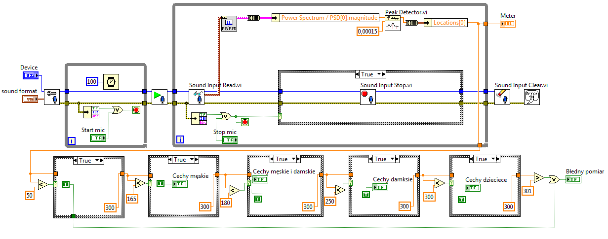

Z tej mąki chleba nie będzie (o czym się już zapewne przekonałeś próbując uruchamiać program).
Z innej beczki:
Do tego momentu się zgadza.program rejestruje dźwięk z mikrofonu, robi transformatę Fourier'a, wykrywa "pik" tonu podstawowego za pomoca Peak Detector...
Nic nie sprawdzi, dopóki nie zatrzymasz pętli akwizycji przyciskiem Stop mic. Dopiero po jego naciśnięciu ostatnia wartość zwrócona przez Peak Detector wyjdzie z pętli i pójdzie do Case'ów. Ta wartość nie częstotliwością piku, tylko jego indeksem do tablicy wejściowej. Jak przeliczyć indeks na częstotliwość - patrz przykład powyżej.nastepnie sprawdza zbadana częstotliwość po kolei w każdym Case Structure
Z innej beczki:
- Zamiast używać tego łańcuszka Case'ów przyglądnij się funkcji In Range and Coerce.
- Sound Input Stop możesz wyrzucić poza pętlę (zaraz przed Sound Input Clear) - zrobisz sobie w pętli miejsce na analizę sygnału i logikę diodek.

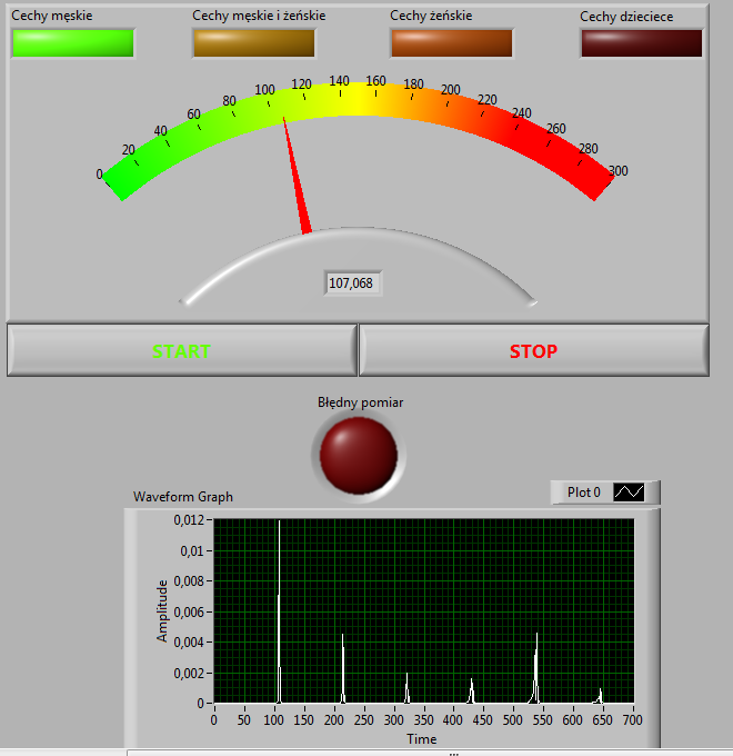

Zrobiłem podobnie jak w przykładzie. Usunąłem tylko mnożenie magnitude z df, bo program pokazywał mi strasznie małe wartości - 0,8xxx 0,7xxx. Co dziwniejsze program wychwytuje mój ton krtaniowy, sprawdziłem dwie inne osoby i program poprawnie odczytuje wartości częstotliwości.
- Front panel programu.png (46.51 KiB) Przejrzano 16119 razy
