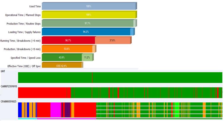

Witam, mam pytnaie czy istnieje możliwość w LabView stworzenie wykresów pdoobnych do tych w załączniku? Chodzi mianowicie, np. że rejstrujemy czas pracy maszyny, kolor zielony przerwa kolor czerwony. Ogólnie chodzi o wykorerzytsanie LabView przy wizualizacji wskaźników OEE

Post autor: adr »
Link do wykresów

Nie wiem czy to najlepsze rozwiązanie ale można to zrobić używając Intensity Chart.
W załączniku prosty przykład. Można by oczywiście temat rozwinąć, np użyć Intensity Graph, dodać kilka kolorów, ustawić przeźroczystość kontrolki itp.
