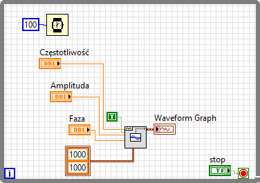

A nie chodziło Ci o coś w tym stylu?
Jak nie to wybacz, odeślę moją szklaną kulę na przegląd.
wykres.vi
(19.47 KiB) Pobrany 324 razy

Hmm, dałbym głowę, że zapisałem to w wersji 8.6. Może wysłałem nie ten plik. W każdym bądź razie, tam jest tylko jedna funkcja: Sine Wfm z palety Signal Processing. Jeszcze parę innych funkcji działa podobnie: Basic FuncGen, Sine Wave, Sine Pattern. Któraś powinna ci pasować. Jeżeli chcesz, jak to określiłeś żeby wykres zaczynał się od zadanej wartości y, to musisz przeliczyć jakiemu kątowi przesunięcia fazowego sinusa to odpowiada i podpiąć tą wartość pod terminal Phase.
