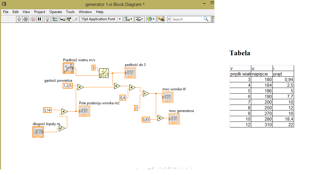

lukaszkuker
Posty: 5
Rejestracja: 01 lip 2013 10:16
Re: Symulacja układu dwumasowego
Post autor: lukaszkuker »
moc otrzymywana z prędkości wiatru została rozwiązana jednak chciałbym do tego zamieścić tabelę z napięciem i prądem tylko nie wiem jak najlepiej to zrobić. Tak aby wybierać prędkość wiatru a prąd i napięcie było wyświetlane na wykresie
