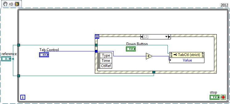

Jeszcze drugie mam takie pytanie jak zrobić żeby zakładki tab control przełączać buttonem tym takim góra - gół? mam 2 zakładki i by mi to pasowalo tym bardziej że jak chciałam zrobić coś w stylu menu to wychodzi straszna kicha nie mogę znaleść w property node od tab control tych takich"guziczków " T-F .

Do zmian tabcontrola zrob eventa...
- Snippet. Save. Drag&drop.
- event_tab.png (28.44 KiB) Przejrzano 14235 razy
