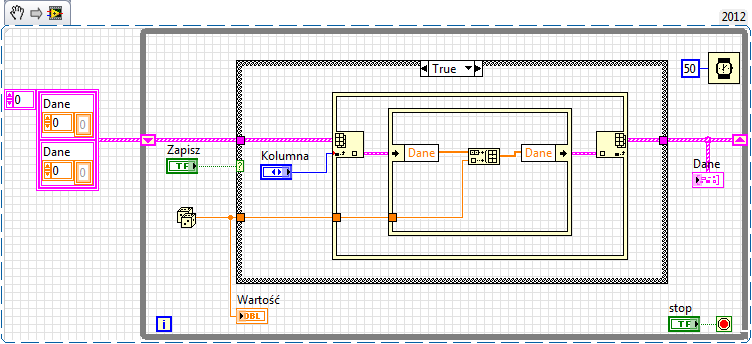

Ewentualnie możesz spróbować takiego rozwiązania: Pozdrawiam i powodzenia

Teraz to ja czegoś nie rozumiem:/ przecież dokładnie to robi snippet, który wkleiłem. Przyciskiem "0/1" zmieniasz kolumnę do której chcesz wpisywać nowe wartości i wartości wpisywane są od ostatniego wykorzystanego wiersza dla danej kolumny.Chodzi mi o to, że POJEDYŃCZOŚĆ polega na wciśnieciu buttona i wtedy z DAQa wpada mi do JEDNEGO wiersza kolumny wynik pomiaru. Zmieniam czestotliwosc sygnalu i wciskam button i mam kolejny wynik pomiaru w kojenym wierszu tej samej kolumny. Podłaczam DAQq na wyjscie i kolejno zmieniam na generatorze czestotliwosc i tak samo tylko ze dla drugiej kolumny. Siedze nad tym i cholerka nie mego do tego dojsc, wypelnia mi sie TABELA z gory na dół, (cala kolumna) ;/

Emef - zgadza się, jest tak jak piszesz , i zwracam honor bo o to mi chodzilo, tylko ja nadal chyba nie rozumiem
czemu mi sie wypełnie kolumna w dół a nie stanie na tej wartości ostatniej ;/... tak czy siak dziękuje Panowie za zaangażowanie i pomoc, na pewno jestem już bliżej niż dalej

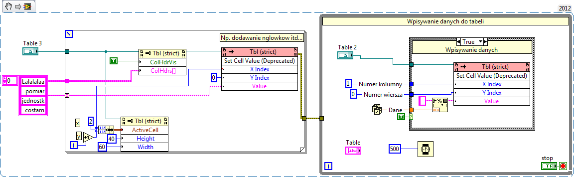

Witaj niewiem czy o takie cos ci sie rozchodzilo, ale zrobilem tablice/tabele. W jednym loopie wpisujesz dane w konkretne miejsce tabeli.
Drugi loop to konfiguracja tabeli. dalem for'a dby np. okreslic ilosc serii pomiarow, naglowki , jednostki, itd. Mozesz tez wykozystac ten sam mechanizm do umieszczania opisow czy komentow. Konfiguracje tabeli umiesc np, w inicie maszyny stanow, referencje posc dalej np. Clustrem.

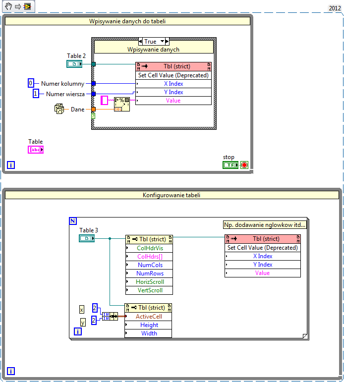

Cos tam pozmienialem. W tym pierwszym problem byl faktycznie w referencjach. Wystarczy zrobic nowe refernecje z tej tabeli... Ta metoda nie jest mega szybka, ale mi sie podoba bo sam mozesz decydowac co chcesz miec w kazdej komurce itd. Mozesz tez np, wstawic obliczenia "live". Jak chcesz to moge pozniej zrobic przykladowy kod jak to zrobic...
