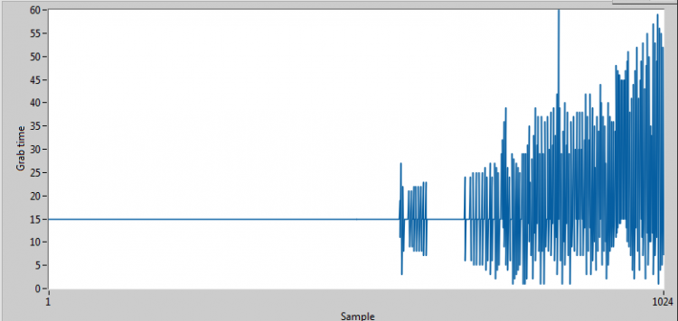

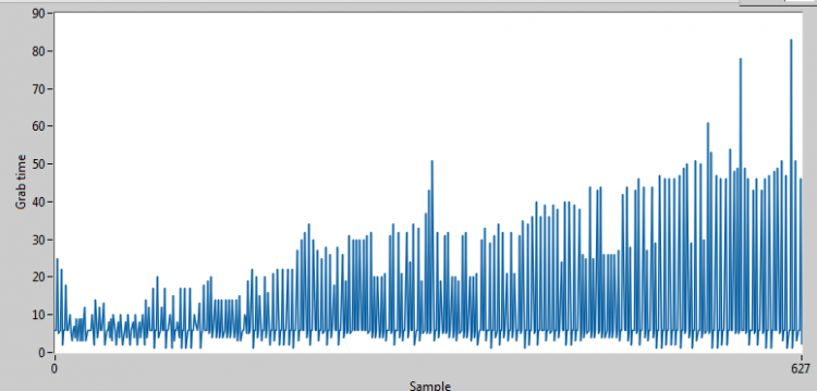

Próbuję zrobić prosty program do akwizycji obrazu z kamery. Wykorzystuje framegrabber i wrapper dla LabView dostarczony przez jego producenta.
1. W pierwszej wersji programu (w Załączniku minimal_camera_code.vi) czas pobierania ramki z kamery jest bardzo wysoki i nie jest stały (kamera ustawiona jest na constant frame rate = 5ms, w sofcie producenta akwizycja odbywa się z prędkością 200fps)
Po dodaniu opóźnienia (rys. 2b) sytuacja poprawia się ale w pewnym momencie czas pobierania również przestaje być stały.
2. W drugiej wersji (w Załączniku minimal_camera_code2.vi) czas pobierania jest stały i wynosi dokładnie 1 ms po dodaniu "Wait until next multiple ms" = 25 ms (dodanie mniejszego powoduje to samo co w punkcie 1).
Rozumiem że problemy te spowodowane są ciągłym mieleniem pętli - spotkałem się już z tym problemem przy interfejsach użytkownika. Wynika to też z mojego niepełnego zrozumienia jak dokładnie wykonywany jest ten kod w LabView.
Proszę o jakąś propozycję rozwiązania, tak aby ramki były zbierane z kamerki w równych odstępach czasowych.

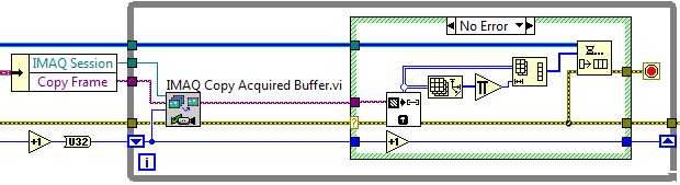

Możesz zamieścić kod zbierania z kamery? Używasz jakichś dodatkowych mechanizmów typu timed structure z priorytetami itd? Bo to będzie moja następna próba przed poddaniem się ;)
Re: Komunikacja z kamerą - struktura programu
Prawda, nie chciałam jednak, żeby pozostało na forum wrażenie, że czegoś się w LabVIEW nie da ;)Inna kamera, inny driver, inny system ;).
Oj tam, oj tam ;) Jeżeli masz podejrzenia, że LabVIEW może się nie wyrobić ze ściąganiem ramek z framegrabbera, dobrze jest przy inicjalizacji stworzyć mu duży bufor (IMAQ Configure Buffer) plus (IMAQ Configure List)....optymalizacje i sposób wykonywania kodu w LabVIEW sprawia że nie da sie osiągnąć większej prędkości
Podziękowania przyjmę w lajkuMożesz zamieścić kod zbierania z kamery? Używasz jakichś dodatkowych mechanizmów typu timed structure z priorytetami itd?

Ok, sprawdziłem to dziś bez żadnych IMAQowych rzeczy, w pętli zostało tylko grabowanie z kamerki, ciągle bez zmian. Średnio wychodzi dosyć wysoki framerate, ale tak jak było widać na wykresach ramki nie są zbierane w równych odstępach czasowych.
Próbowałem jeszcze struktur czasowych, niestety nic to nie pomogło.
Cóż pozostaje mi chyba jednak powrót na niższy level ;)
