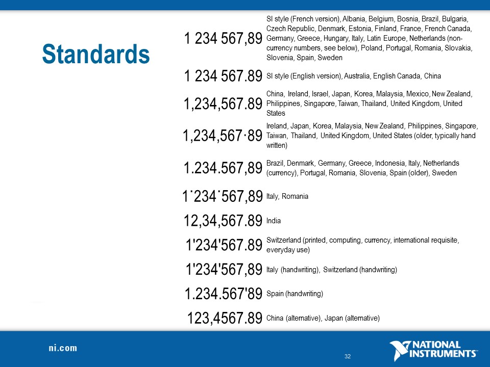

Wtrącę trzy grosze. Format znaku dziesiętnego w kontrolce numerycznej jest systemowy z jednego prostego względu - użytkownik systemu sam w ten sposób decyduje, jakiego znaku dziesiętnego chce używać. Wyobrażasz sobie sytuację, gdzie każdy program sam narzuca Ci swój własny format numeryczny, bo akurat programista był Polakiem, Amerykaninem, Niemcem, Szwajcarem, Chińczykiem...? Sprawa byłaby jeszcze prosta, gdyby rozchodziło się tylko o kropkę i przecinek, ale rzecz wcale nie jest taka prosta. Poniżej kilka formatów zapisu liczby w różnych krajach (pożyczone z prezentacji Stephena Mercera z NI):
Stąd rada: nie narzucaj użytkownikowi swojego formatu, bo użytkownik ma swoje przyzwyczajenia i każde takie narzucenie odbierze jako osobisty atak ;)
Inna sprawa to zapis do pliku. Jeśli pliki, których używasz, mają być przenoszone między różnymi komputerami, ale używane tylko w twoim programie, to w miarę łatwo nad tym zapanować. Format Into String umożliwia podanie formatu, a tam można wybrać sobie modyfikator decydujący o znaku dziesiętnym:
Localization Codes
Characters that determine if LabVIEW uses a decimal or comma to separate the whole number from the decimal part of the number. These codes control the decimal separator for numeric output. These codes do not cause any input or output to occur. They change the decimal separator for all further inputs and outputs until they find the next %;.
%,; Comma decimal separator.
%.; Period decimal separator.
%; System default separator. If you do not specify a separator, LabVIEW uses the system default separator.
Poszukaj w pomocy tematu Format Specifier Syntax. Wystarczy, że przy zapisie i odczycie twoich plików narzucisz ten sam znak dziesiętny rzeczonym modyfikatorem i problem znika.
Problem pojawia się, jeśli te pliki są przenoszone między komputerami i mogą być używane w innych programach (np. wczytane do Excela). I tu już nie ma jednego, mądrego rozwiązania, trzeba by dokładnie rozważyć kontekst twojej aplikacji.
