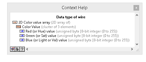

Re: Pomiar i wyświetlenie wyników z ROI
Zgadzam się.
Mój problem polega na tym, żeby wynik pomiarów zapisać do tablicy.
Nie potrawię wyciągnąć danych.
- typ_dancyh.png (5.68 KiB) Przejrzano 17411 razy
- Posty: 8
- Rejestracja: 08 wrz 2014 01:14
Dzięki za dobre chęci, ale udało mi się już uzyskać to co chciałem.
