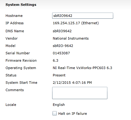

Mam problem z komunikacją sbRIO 9642 z komputerem. Nie widzę sbRIO w NI MAX. Mam zainstalowane LabVIEW 2013, NI MAX ver. 5.5, sterowniki do NI RIO z sierpnia 2013, Xilinx Compilation Tools 14.4. sbRIO jest widoczne w Network Browser. Na płytce świeci się tylko dioda z zasilania stałym światłem. Komputer jest w tej samej podsieci co RIO. Jakie usługi powinny być uruchomione, lub co jeszcze zainstalowane żebym miał dostęp do RIO z MAXa?
Dołączam screen z Network Browser.
Network Browser.PNG (12.18 KiB) Przejrzano 11032 razy

Jakie masz IP i maskę na PC?
Lebron
Posty: 4
Rejestracja: 18 lut 2015 12:13
sbRIO- komunikacja z komputerem
Post autor: Lebron »
IP: 169.254.125.18
Maska: 255.255.0.0
Nowszy
Posty: 504
Post autor: Nowszy »
Na pewno sprawdzasz w grupie Remote Systems w MAXie?
Najlepiej skontaktuj się z supportem NI: 800 889 897, tam razem z tobą sprawdzą wszystko po kolei.
