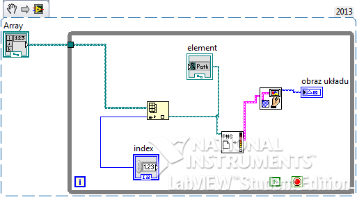

- Posty: 13
- Rejestracja: 13 lip 2015 21:55
Re: Wyświetlanie grafiki z listy
Ok, coś takiego podziałałem, działa to tylko ma jedną wadę- za każdym włączeniem muszę podawać ścieżki od nowa, nie dałoby się jakoś zrobić tak, żeby to było na stałe?
Możliwości jest znów bardzo dużo.
W wersji roboczej możesz wpisać ścieżki do arraya, potem klikasz prawym -> data operations -> set current value as default (nie wiem, czy precyzyjnie to nazywam, ale coś w tym stylu).
Na przyszłość można zrobić np. wczytywanie nazw plików z innego pliku konfiguracyjnego (xml, ini itp.) i doklejanie do ścieżki względnej (current vi's path\cośtam), ale najlepszym wariantem byłoby przeszukiwanie całego folderu, który znów może być podany relatywnie, albo wybierany z okienka dialogowego...
Słowo klucz: eksperymentuj!
P.S. Jeśli tylko masz miejsce (a masz go mnóstwo), prowadź kabelki z lewej do prawej.

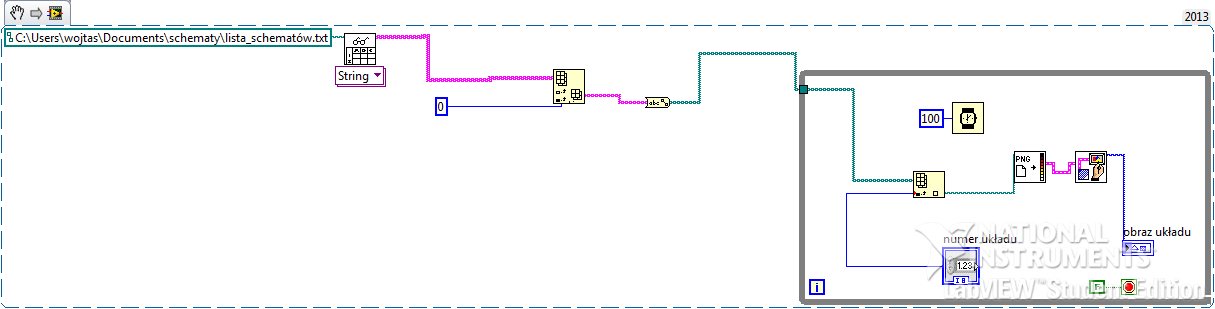

Coś takiego wymyśliłem- wczytywanie listy plików z pliku tekstowego i inne "magie"
dziękuje kolegom za naprowadzenie mnie na cel
. Teraz pytanie- jak ograniczyć zakres wprowadzanej cyfry- żeby dało się wprowadzić od 0 do 15 - jak grzebałem w ustawieniach kontrolki to nic nie daje- nadal da się zadać i mniejszą i większą wartość przez co program mi się stopuje
Na kontrolkę przyciśnij prawym przyciskiem i wyszukaj w create> property node > Data Entry limits> All elements. Postaw na BD i prawym przyciskiem zmień na "write" By móc zdeklarować wartości maksymalne i minimalne.
PS: Stwórz kontrolkę, a nie stałą przy warunku zatrzymania pętli (zatrzymywanie programu przyciskiem abort jest bardzo złą praktyką)
