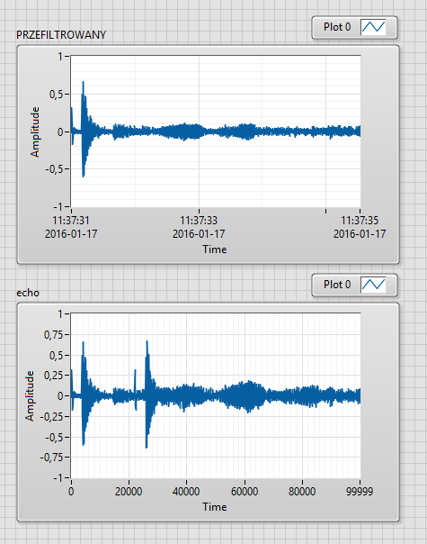

U mnie działa. Ustawiłem opoznienie na 1 sekunde, nagrywam przez 100000 sampli, czyli ok 5 sekund (22050 sampli na sek)
Re: Pomoc przy programie Rejestrator dźwięku
I nagrany plik faktycznie ma efekt echa ? Hmm Nie wiem co jest u mnie nagrany dźwięk jest przefiltrowany ale nie ma żadnego pogłosu a wykresy też nie pokazują aby tak było. Hmm Dajpanspokoj. Hmm masz wersję 2014 myślisz ,że to może jakoś wpływać na labview ? Nie rozumiem dlaczego u Ciebie działa natomiast u mnie nie bardzo
