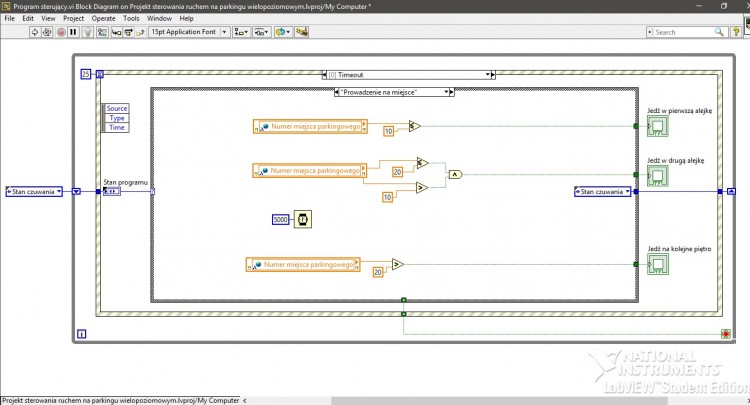

Mam taki problem:
Na zdjęciu widać kawałek kodu programu. Chciałbym, żeby dioda (jeżeli ma się zapalić) świeciła przez jakieś 5 sekund. Teraz ta część pętli case jest realizowana bardzo szybko, a świecenie diody jest niezauważalne. Dodanie bloczka wait ms nie pomogło, gdyż teraz ta część pętli czeka 5 sekund, a potem zapala diode tak że jest to niezauważalne :/
Czy macie jakiś pomysł co z tym zrobić ? :)

Musisz ustawic ten wait wtedy jak sygnal dojdzie do diody, teraz robisz to przed
Mozesz wyciagnac to czekanie poza petle, albo dac je do stanu czuwania, bo to chyba o to chodziło

Dzięki dajpanspokój za pomysł, ale:
1. Po dodaniu waita do "stan czuwania" dioda świeci dłużej, jednakże wyjście ze stanu czuwania także jest opóźnione.
2. Dodanie waita poza pętlą powoduje opóźnienie wykonania każdego case :/
Ma ktoś jeszcze jakiś pomysł??? :)

Mozesz w stanie czuwania ustawic event z timeoutem na 5 sekund, który wylaczy diody i stamtad z powrotem do czuwania
albo wstawic tego waita w osobny case i regulowac kiedy ma sie czekac a kiedy nie. Ale to jest troche nieeleganckie
Mozesz napisac jak ma dzialac stan czuwania?

Nie wiem, jaki jest sens działania całego programu, co tam się dzieje w pozostałych case'ach, ale można to zrobić całkiem łopatologicznie.
Po wyjściu z event structure dajesz flat sequence, a w nim wait. W zależności od case'a podpinasz różne wartości. Trochę lepszym rozwiązaniem jest zrobienie VIa "Wait with error in/out". Nie wiem, czemu nie wpadli jeszcze, żeby taki bloczek umieścić w podstawowych paletach... ---___---
Na pewno bardziej eleganckim rozwiązaniem byłoby wrzucenie waita do stanu czuwania, zwłaszcza jeżeli wait występuje tylko w jednej z możliwych sytuacji/kombinacji stanów, ale bez całego kodu nie stwierdzę, czemu u Ciebie to nie działa.

Szczerze to już się trochę pogubiłem i nie ogarniam.
Program dołączyłem, możecie sobie popatrzeć :)

Wrzuć odmierzanie czasu do maszyny stanów i w momencie kiedy uruchamiasz diodę generuj czas zadany=czas aktualny + 5 sekund. W stanie idle sprawdzaj, czy czas aktualny jest większy lub równy czas zadany. Jeśli tak ... wyłączasz diodę.
