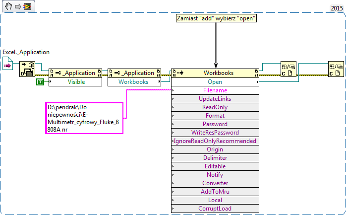

Dzięki chciałbym się skupić na początek na samym otwieraniu excela. Mam taki programik jak w załączniku (jest to program z przykładów). Otwiera mi excel ten co che bo dodałem do template ścieżkę pliku ale dodaje także dodatkowy arkusz, w którym dodaje tą tabelę i zmienia też nazwę otwartego pliku dadając 1 na końcu. Nie mam pojęcia jak to zmienić co usunąć, żeby poprostu otwierało plik ze ścieżki i nic więcej.
Metrologia.vi

aaddaas
Posty: 202
Re: Program na początek Pomoc
Post autor: aaddaas »
Jeśli chcesz tylko otworzyć, w invoke node zamiast "add" czyli dodaj workbook (stwórz nowy obszar roboczy) Wybierz Open...
