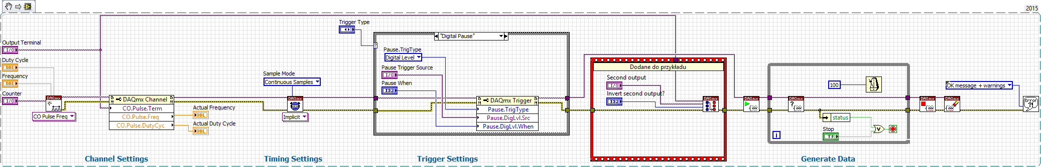

Re: generator 15Hz - 2 wyjścia cyfrowe
Hm, a nie zadziała po prostu Connect Terminals, który od razu ma opcję odwrócenia sygnału? Na bazie przykładu Couter - Continuous Output.vi (VI w załączniku):

Dzięki.Właśnie brakowało mi tego bloczku - brak dużego doświadczenia w labview. Działa elegancko.
