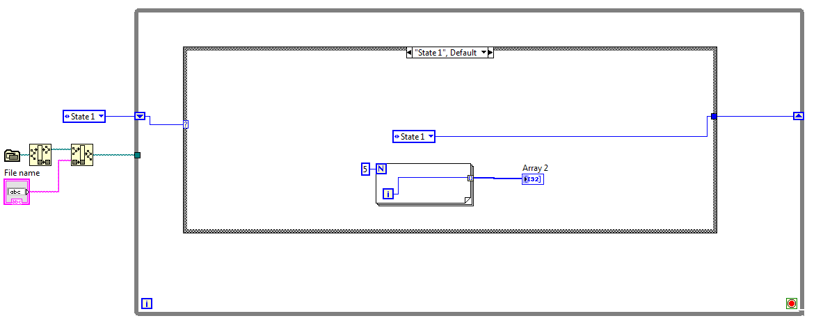

Cześc. Mam pytanie odnośnie zapisu pliku .csv albo .xls . Być może sprawa jest trywialna, i/lub była poruszana już kilka razy. Otóż mam maszynę stanu, która posiada kilka stanów. W stanie pierwszym, zbierane są pomiary i zapisywane do tablicy poprzez pętlę for (załącznik 1). Jeżeli skończy, zmieniają się pozostałe stany. W tym czasie nasz plik stoi i nic się z nim nie dzieje. Jeżeli znowu program wróci do stanu 1, to dane powinny się również zapisać tak samo, tylko kolumnę niżej (albo wiersz dalej, załącznik 2). Czyli że element i, ma znajdować się pod elementem i tablicy, tylko że niżej. Druga sprawa, to ktoś wie jak ustawić bloczki tak, żeby z automatu nadpisywało plik? Tzn, u mnie jest tak że przy takim ustawieniu jak w załączniku 1, co wejście w stan 1 pyta się o podanie ścieżki do pliku, co jest bardzo uciążliwe. Z góry dziękuję za odpowiedź :)

Zapoznaj się z działaniem bloczka Write To Spreadhseet File.
Bloczek ten powinien spełnić 100% Twoich oczekiwań.

No próbowałem trochę z tym i z Write To Measurement File, i coś nie może mi poprawnie zadziałać, może jakaś wskazówka?
