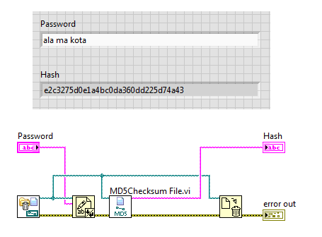

LabVIEW posiada wbudowaną funkcję skrótu MD5 dla plików (MD5 Checksum File VI), którą możesz wykorzystać w tym celu (załącznik):
MD5 Hash Calculation.png (8.36 KiB) Przejrzano 13493 razy
Możesz też zainstalować bibliotekę OpenG MD5 Digest Library - znajdziesz tam gotową funkcję MD5 Message Digest.
Dla kompletności:
Wikipedia pisze:Od lat 90. MD5 nie jest uważany za bezpieczny do większości zastosowań i w jego miejsce zaleca się stosowanie algorytmów z rodziny SHA-2[6] lub SHA-3.
... ale tutaj powinien wystarczyć.

Skrót ma tę wadę, że niekoniecznie taki haker musi znać hasło, żeby złamać Twoją aplikację. Może na przykład - zgadując że wykorzystałeś MD5 - podmienić w Twoim pliku ciąg znaków na jakiś swój - na przyład MD5 ze słowa "tajnehasło". I potem, wpisując "tajnehasło", aplikacja otworzy przed nim swoje zasoby.
Dodatkowym zabezpieczeniem, które podnosi bezpieczenstwo aplikacji a wciaz (moim zdaniem) przesadnie jej nie komplikuje, jest "posolenie" hasła (ang. salt). Na przykład, dodanie do niego przed MD5 jakiejś znanej na sztywno w kodzie sekwencji znaków, na przykład "12345".
Algorytm sprawdzania hasła jest wtedy tylko odrobinke trudniejszy - bierzesz wejście użytkownika, dodajesz "12345", liczysz skrót i porównujesz z ustawionym hasłem. Z pliku VI dość trudno jest wykopać ciąg odpowiedzialny za salt, więc myślę że to niezly balans pomiędzy łatwością a bezpieczeństwem prostych aplikacji.

Skrót ma tę wadę, że niekoniecznie taki haker musi znać hasło, żeby złamać Twoją aplikację. Może na przykład (...) podmienić w Twoim pliku ciąg znaków na jakiś swój
To nie wada skrótu, bo przecież bez niego haker zrobiłby to samo.
Dodatkowym zabezpieczeniem (...) jest "posolenie" hasła (ang. salt). Na przykład, dodanie do niego przed MD5 jakiejś znanej na sztywno w kodzie sekwencji znaków, na przykład "12345".
Dodanie soli jest dobrym pomysłem, ale stosuje się ją trochę inaczej.
Sól jest losowym (generowanym na nowo dla każdego nowego hasła) i jawnym (nie trzeba jej znikąd wykopywać) ciągiem bajtów. "Jawny" w tym wypadku oznacza, że jest zapisywana w pliku obok skrótu hasła.
