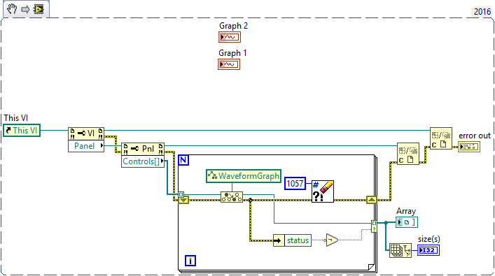

Mozesz tez sposród wszystkich kontrolek na front panelu, wyszukać te które są grafami. Tzn takie, które przy castowaniu na grafy nie zwracają błedu.
Get Control refs.vi
(18.84 KiB) Pobrany 720 razy
find graphs.png (38.19 KiB) Przejrzano 6842 razy

Dzięki za pomoc i pokazanie bardzo ciekawych rozwiązań.
