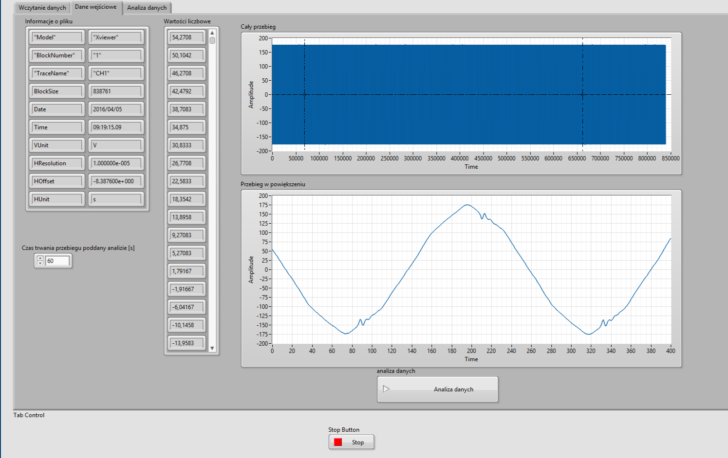

Witam szanowne grono
Od jakiegoś czasu walczę z programem do analizy przebiegów napięciowych.
Pokrótce opisze co ma on robić:
1. umożliwiać analizę przebiegu napięciowego z rejestratora zapisanego w pliku .csv;
2. umożliwić odczytanie takich wartości napięcia jak RMS, Upp, THD, f, Amin, Amax;
3. obliczać współczynniki amplitudy ka i głębokości modulacji amplitudy;
4. obliczać dryft częstotliwościowy w ciągu 60s;
5. analizować kształt napięcia ( określać odchylenie od kształtu sinusoidy zgodnie ze wzorem (15,5+5,5cos2alfa)%;
Jak do tej pory udało mi się napisać część kodu odpowiedzialną za wczytywanie danych z pliku .csv oraz wyodrębnianie z niego poszczególnych informacji: informacji o pliku pomiarowym, danych liczbowych potrzebnych do stworzenia przebiegu w postaci kolumny, oraz wartości częstotliwości próbkowania dt potrzebnej do dalszych obliczeń.
Mam także funkcje które na podstawie dt i czasu dla jakiego ma być przeprowadzana analiza (domyślnie 60s) odlicza ilość próbek potrzebnych do dalszej analizy, żeby nie obrabiać zbędnych danych.
Dalej mam funkcje, która za pomocą bloczków waveform mesurement daje mi wartości napięcia Urms itd.
Całość programu oparłem o state machine.
Mam jednak problem z jej działaniem, ponieważ nie wiem czemu zawiesza się na wczytaniu danych i nie chce przystąpić do obliczania ilości próbek potrzebnych do analizy. Nie wiem gdzie tkwi błąd.
Nie wiem także jak zabrać się za kształt napięcia. Nie mam pomysłu jak określić kąt na którym występuje zniekształcenie i jaką ma amplitudę.
Może mogli byście coś podpowiedzieć i przy okazji zerknąć na poprawność kodu. Projekt ten traktuje jako możliwość dalszej nauki i podnoszenia swoich umiejętności w LabView dlatego nie chce gotowych rozwiązań. I proszę nie przenoście tego tematu do działu "dam prace"

Dzięki za uwagi. Uzupełniłem trochę wiedzę i już wszystko działa jak należy. Program się nie zawiesza i podaje prawidłowe wartości parametrów napięcia.
Teraz zmagam się z analizą przebiegu pod kątem kształtu napięcia i dryftu częstotliwościowego.
Co do kształtu to wpadłem na pomysł aby porównywać badany sygnał z wzorcem generowanym w programie. Co wy na to? Dobry pomysł.
Adrian zamieszczam poprawiony kod czy o takie rozwiązanie ci chodziło czy jest coś w nim jeszcze do poprawienia?

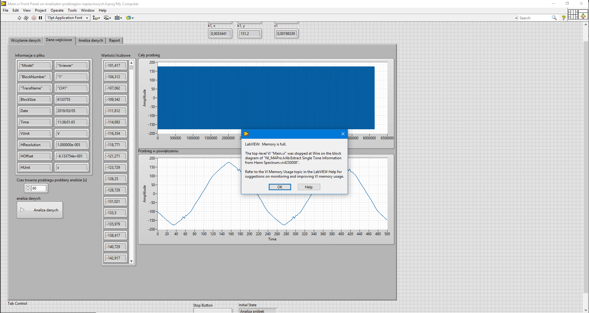

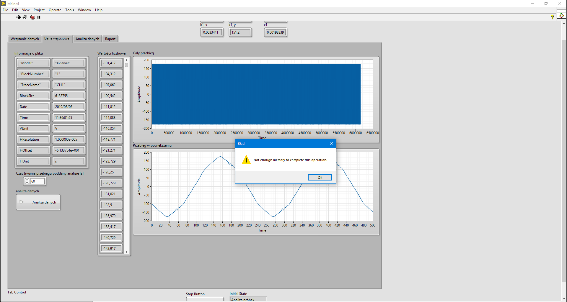

Po pewnym czasie wróciłem do programu. Jednak napotkałem problem. Kiedy przystępuje do analizy właściwego sygnału,którego
parametry to 100kS/s, a czas trwania rejestracji to więcej niż 60s. Program poprawnie wczytuje dane z pliku
Następnie określając długość sygnału jaki ma być poddany analizie na t=60 s program zawiesza się.
Po pewnym czasie pojawia się komunikat:
Nie wiem co może być tego przyczyną. Za mały bufor? Może macie jakieś sugestie.

Komunikaty jasno piszą na czym polega problem - brak pamięci. Sprawdź w menedżerze zadań albo w wydajności systemu ilość pamięci konsumowanej przez LV przed uruchomieniem i w trakcie działania aplikacji.
Chcesz analizować 60s sygnału 100ks/s - co daje 6 000 000 wartości - nie jest to liczba ogromna, ale tez nie jest pomijalnie mała i przy takiej ilości próbek trzeba zwrócić już uwagę na to jak alokujesz pamięć do przechowywania tych danych.
Nie podzieliłeś się kodem, ale podejrzewam że problemem jest dynamicznie powiększana tablica albo tworzenie wielu kopii tablicy.
Na "state machine" zrobisz wszystko - pytanie z jaką strukturą aplikacji czujesz się najlepiej. niemniej jeśli chcesz pogłębić swoją wiedzę i umiejętności w zaawansowanych rozwiązaniach proponuję rzucić okiem na:

Sprawdziłem w menedżerze zużycie pamięci LV. Przed uruchomieniem aplikacji 1569 540 kB po uruchomieniu 3 554 448 kB. Ogólnie z 4GB Ramu wszystko znika i program się wysypuje.
FFT też było w programie bo potrzebuje tej analizy. Lecz na razie wyciąłem to z programu aby zmniejszyć zużycie danych.

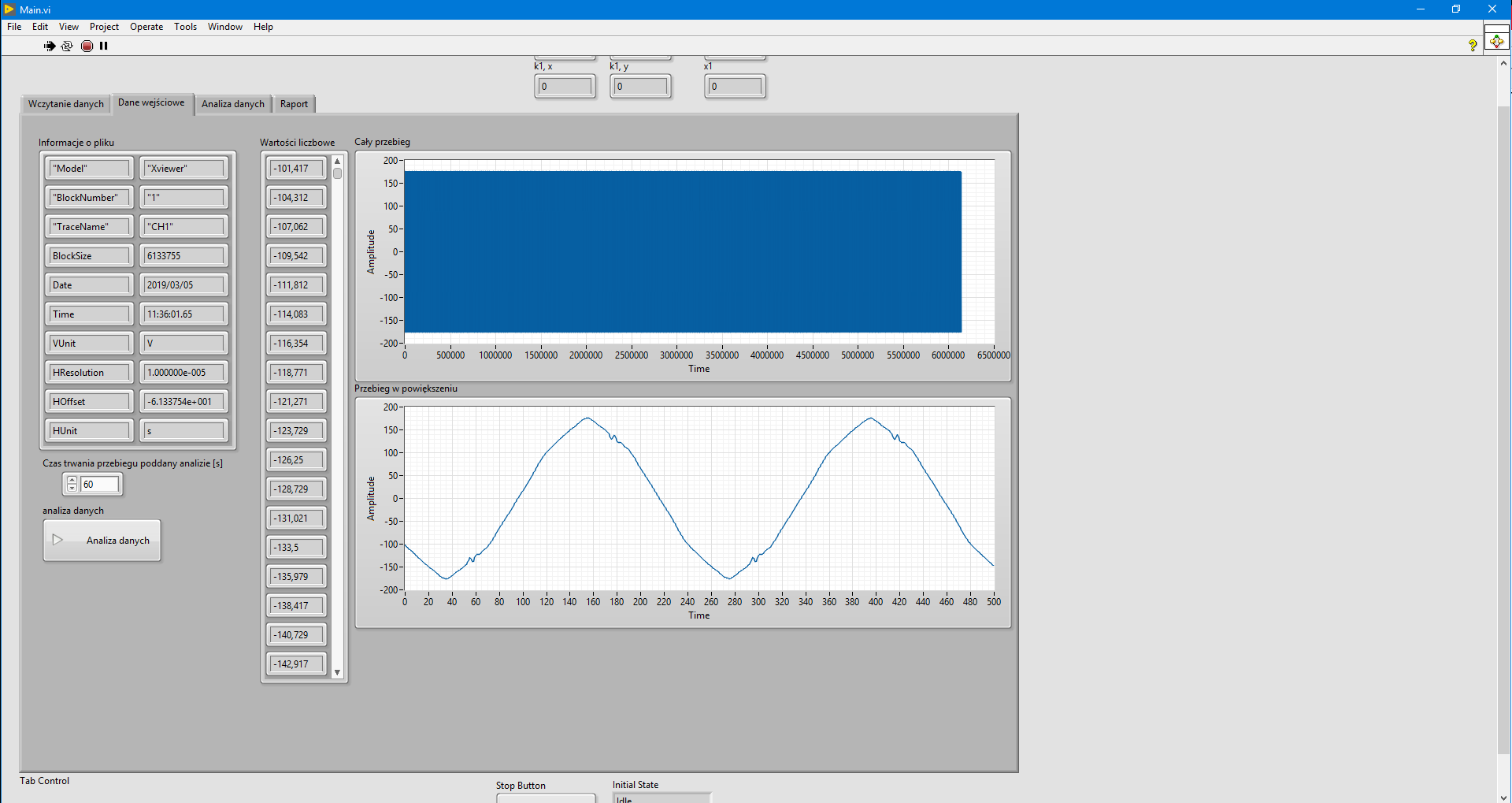

Borykam się dalej z problemem wczytywania danych. O ile pliki z sygnałem jednofazowym (dla próbkowania 100kS/s) wczytują się bez problemu to pliki z sygnałem trójfazowym już nie (próbkowanie 50kS/s).
Tak jak pisałem wcześniej potrzebuje wczytywać pliki o długości zapisu danych min 60 sekund i nie wiem jak to ugryźć. A za chwile do zbierania danych zacznę używać rejestratora o próbkowaniu 1MS i 500kS dla odpowiednio dla jednej i trzech faz. Może macie jakieś pomysły jak to rozwiązać bo mi się już pomysły skończyły.

A więc po kolei:
Sęk w tym, że nie mogę wczytać danych z pliku csv. Wiem, że należałoby wczytywać go partiami, ale nie mogę sobie z tym poradzić lub coś robię źle.
Problem nie dotyczy obróbki sygnału. Z tym sobie poradziłem poddając analizie fft tylko mały wycinek sygnału. Zmianą częstotliwości w czasie na razie się nie zajmuje. Tym samym zniknął problem zasobów pamięci podczas obróbki danych.PiDi pisze: ↑25 kwie 2019 23:21 Mówiąc poważniej - co już zrobiłeś w temacie zużywania zbyt dużej ilości pamięci?
