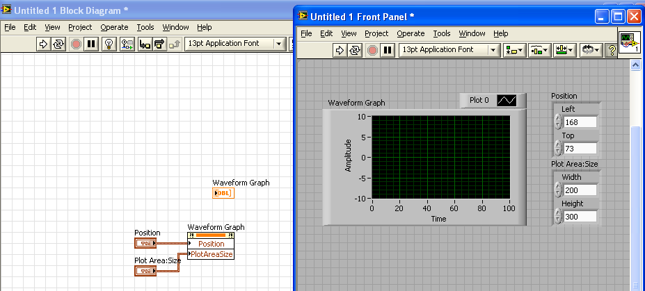

Pisząc "graf" masz na myśli wykres? :)
Są dwie właściwości, które pozwolą Ci osiągnąć to czego chcesz:
- Position (Left, Top)
- Plot Area: Size (Width, Height)
Manipulując nimi możesz w czasie programu zmieniać rozmiar wykresu.
A co do tego, żeby ukryć pozostałe kontrolki na panelu to najprostszą metodą jest, aby Twój wykres był "na samej górze" czyli Move To Front trzeba użyć. Wtedy jak go powiększysz to będzie zakrywał wszystko. Rozwiązanie najprostsze ale niekoniecznie najlepsze.

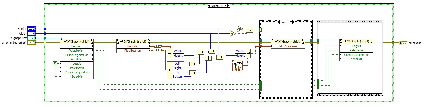

NI utrudnil jak to mozliwe ustawianie rozmiaru wykresu, mozna ustawic rozmiar obszaru plotow ale nie calej kontrolki, co jest opcja bezuzyteczna z punktu widzenia UI. Zalaczam przyklad w LV2021, ktory moze kiedys komus ulatwic zycie. Przyklad dziala na XY graph, ale mozna go latwo zmodyfikowac do innych typow wykresow.
XYGraph.SetSize.vi
(33.6 KiB) Pobrany 52 razy
XYGraph.SetSize.Example.vi
(14.99 KiB) Pobrany 50 razy
