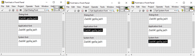

Moźe zmodyfikowałeś domyślną czcionkę dla Dialog Fonts? To samo okno co przedtem.
Czy zmieniałeś coś w LabVIEW.ini?
Pokaż co Ci się wyświetla jak przygotujesz takie okno jak w załączniku.

W okienku pokazanym przez cyjan1 masz "ptaszek" Use default font - masz włączony?
Opcja druga - wrzuć tutaj swój plik LabVIEW.ini (główny katalog, czyli Program Files (lub Pliki Programów x86)/National Instruments/LabVIEW 20..). Zobaczymy co tam się namieszało. najczęściej wystarczy usunąć (ewentualnie zmienić) jedną linijkę.
