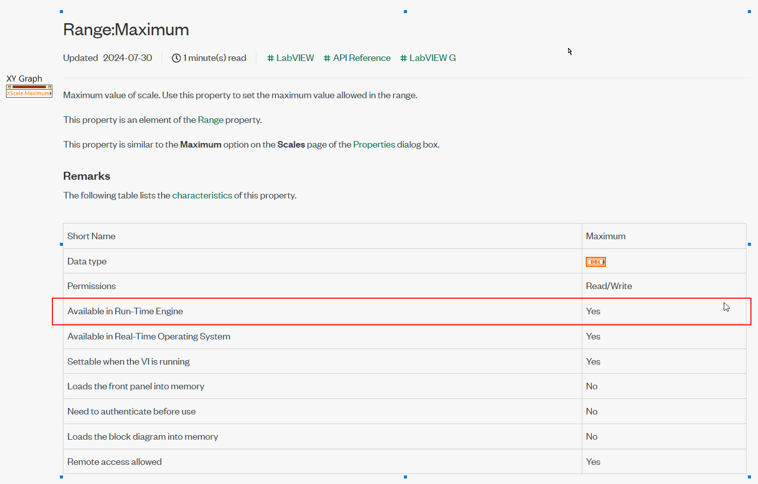

Na pewno wykorzystujesz tam jakieś Property Node i Invoke Node - kliknij na nich Ctr+H i wejdź w detale, a następnie sprawdź pozycję
Available in Run-Time Engine - Yes

Posty: 824
Re: Dlaczego wykres znika?
Większość Property Node działa pod Run-Time.
Po kliknięciu Ctr+H, następnie Detailed help, otwiera się strona, która wygląda tak:
