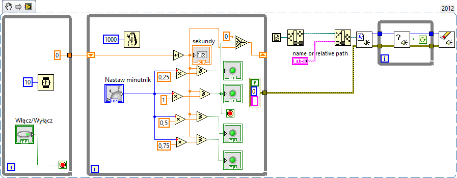

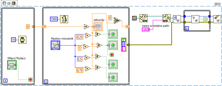

Ponieważ jestem totalnym antyfanem struktury filmowej (czytaj sekwencyjnej), więc pozwoliłem sobie wtrącić się w temat.
Dużo bardziej elegancko, bo bez dodatkowych "klatek filmu", a co najważniejsze znacznie precyzyjniej, jeżeli chodzi nam o odliczanie czasu, było by, gdybyśmy podłączyli wejście klastra błędu Play Sound File.vi do tunelu wychodzącego z pierwszej pętli (w środku pętli do tego tunelu podłączona stała klastra błędu) .
W wersji z "klatkami filmu", zanim zagra dźwięk, po odliczeniu czasu, czyli opuszczeniu pierwszej pętli, musi wykonać się zbudowanie ścieżki do pliki z dźwiękiem, czyli 3 wcześniejsze bloczki, co zajmuje dodatkowy ułamek sekundy.
W wersji z podłączonym klastrem błędu do wyjścia z pierwszej pętli, zbudowanie tej ścieżki wykona się w tzw. międzyczasie.
Żeby jeszcze bardziej precyzyjnie odliczyć czas odliczania pierwszej pętli, zamieniłbym zegarek Wait na Wait Until Next ..., co da nam gwarancję wykonania się każdego cyklu pętli w 1000ms (w wersji z Wait każda iteracja wykonuje się na pewno dłużej niż 1000ms ... 1000ms + czas na wykonanie operacji w środku pętli, czyli dodawanie, mnożenie, porównanie itd.). Oczywiście możemy jeszcze bardziej zwiększyć precyzję odliczania czasu kożystając z odliczania tick'ów (Tick Count) lub Timed Loop.
Dodam jeszcze, że takie wstawienie przycisku włącz/wyłącz nie spełni swojego zadania - w opcji wyłącz liczy czas "w kółko", a w opcji włącz zagra po ok 1s. Jeżeli chcesz zachować konwencję szeregowego wykonywania się kroków programu, dodaj jeszcze jedną pętlę wait (pierwszą), która będzie tylko czekała na przycisk start, i podłącz ją do drugiej (teraz pierwszej).
Rysunek poniżej pokazuje powyższe zmiany. Błąd opóźnienia startu odliczania czasu jest w tym przypadku max. 10ms (zegarek w pierwszej pętli).

Jeśli chodzi o to włąćz/wył to miałem na myśli że zacznie odliczać gdy się kliknie wł a skończy gdy wył. Następne włączenie nastąpi po ponownym przycisku włącz. Knob zaś niezależnie można ustawiać, a sczytuje wartość gdy jest wł. oczywiście :)
dzięki smiga że zainteresowałeś się moim tematem :)
chciałem zrobić tak jak Ty radziłeś ale przyznam szczerze że pierwszy raz w życiu widzę te bloczki w tej pętli właściwiej i nie wiem jak one się nazywają :(
zaznaczyłem strzałką na obrazku w załączniku :)
nie mogę ich dodać :(
jestem dopiero początkujący :(
a jeszcze jedno takie pytanie, czy ta linia przerywana ma jakieś znaczenie która jest wokół całego programu?
czy to tylko w Twoim LV 2012 tak wygląda?
minutnik.vi
(10.57 KiB) Pobrany 479 razy

Soldier13 pisze:... pierwszy raz w życiu widzę te bloczki w tej pętli właściwiej i nie wiem jak one się nazywają :(
Kliknij prawym myszy na wejście klastra błędu Play Sound File.vi (po lewej na dole), a następnie Create/Constatnt
Soldier13 pisze: ...a jeszcze jedno takie pytanie, czy ta linia przerywana ma jakieś znaczenie która jest wokół całego programu?
Ta linia pokazuje, że jest to tak zwany snippet - kliknij w menu Edit/Create VI snippet from selection ... oczywiście wcześniej zaznaczając jakiś kawałek kodu. Utworzy się plik png, który możesz przeciągnąć i wrzucić na diagram blokowy, dzięki czemu skopiuje się kod, a nie tylko obrazek. Podobnie, gdybyś miał LabVIEW2012, mógłbyś mój obrazek z forum zapisać sobie na dysku, a później wrzucić na diagram i mieć gotowy kod.
