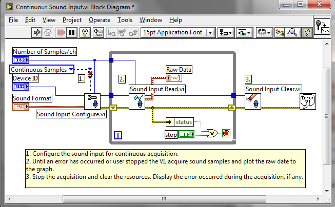

Problemem u mnie ciągle jest przepełnienie buforu odczytu. Żeby zrobić test musze zmniejszyc sample/s do 11025 i mogę testować tylko ok. 3-4 sekundy.
Kliknij prawym na Sound Input Read -> Help -> Examples -> Continuous Sound Input VI - ten przykład powinien Ci pomóc.

Czy tu chodzi o ustawienie w Sample mode na Continous Sample? Problem w tym, że w moim Sound Input Configure nie ma wejścia Sample mode.

Bardziej o number of samples/ch. Dobrze Ci działa ten przykład?

Nie działa mi w ogóle. Control z Continous Samples/Finite Samples nie jest podłączony do niczego (bo nie ma wejścia Sample Mode). Po usunięciu Control'a wywala mi błąd taki jak z pierwszego posta w tym temacie.

Jeśli zgodnie z notką w profilu masz LabVIEW 2010, to tam to wejście na pewno jest (zresztą w 2009 też jest).
Kliknij dwa razy na klocku Sound Input Configure, otworzy się jego panel. Jest tam kontrolka sample mode? Jeśli tak, to podłącz ją do connector pane'a.

Jest kontrolka, podłączyłem ją i są tylko stałe liczbowe(nie ma Continous Samples/Finite Samples), wydaje mi się że stała 1 jest przypisana do Continous (strzelałem). Po ustawieniu w ten sposób program działa.

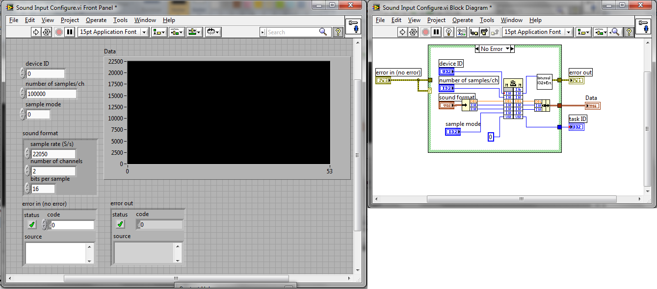

Możesz zamieścić screenshota z panelem Sound Input Configure.vi? Poniżej obrazek, jak to powinno wyglądać.

Tak jakby ktoś w tym grzebał... po co komu ten wykres? I jedna kontrolka (task id) jest schowana pod tym wykresem, dopiero zauważyłem.

Nie tak to powinno wyglądać - ktoś najwyraźniej coś tu popsuł.
Pomimo tego, wszystko powinno Ci teraz działać, jak trzeba (Continuous Samples rzeczywiście ma wartość 1).
