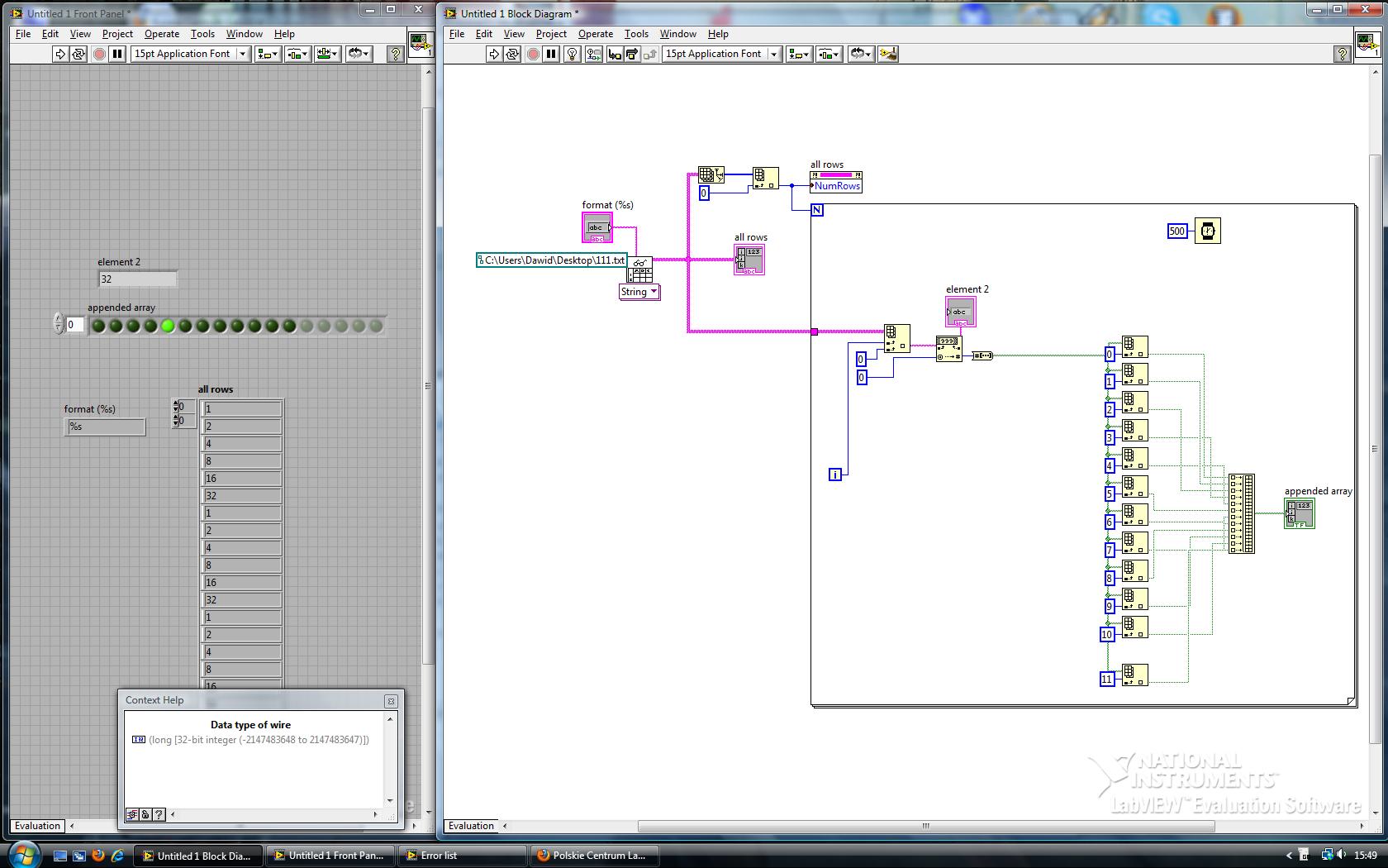

Zapomnij o tym co robisz. Przeczytaj swój post. Obejrzyj obrazek.
Widzisz jakiś związek między nimi?
Pozwól sobie pomóc:
- posprzątaj i uczytelnij kod, niezależnie od tego jak bardzo jest nadmiarowy (a jest). Kranik możesz zostawić
- Napisz co robi ten kawałek kodu i jaki ma związek z problemem
- Przedstaw jasno problem - co za limity, gdzie i jak często chcesz je sprawdzać, czy program jest interaktywny, czy "uruchom i zapomnij", itd.
- Choć spróbuj mieć własny pomysł na jego rozwiązanie i przedstaw jego trudności implementacyjne. Po tym jak ktoś próbuje rozwiązać własny problem często najlepiej zrozumieć osobie postronnej gdzie tkwi jego istota
Pozwól sobie pomóc:

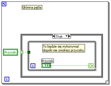

Ok to od początku. Chcę aby po wciśnięciu przycisku program zatrzymał wykonywanie pętli FOR LOOP i wykonywał np dodawanie a następnie jak wyłączę przycisk ma wrócić do wykonywania pętli FOR LOOP.
- Posty: 383
- Lokalizacja: Warszawa
Re: Powtórny pomiar - jak wykonać?
Przycisk musi być typu switch (Mechanical Action pod PKM)
Użycie zmiennej lokalnej tu jeszcze ujdzie, ale przy bardziej złożonych zależnościach trzeba by uzyć struktury event.

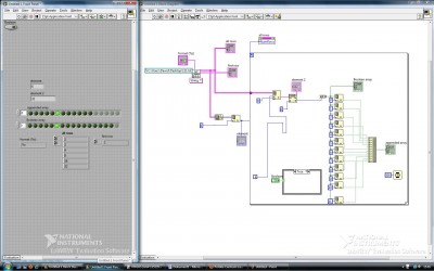

Nie musi być tego połączenia pomiędzy Case a While - tak mi się tylko klikło

To ja od siebie dodam jeszcze jedną uwagę, bo widzę że koledze się przyda ;) Te 11 bloczków Index Array można zastąpić jednym, rozciągniętym:
EDIT: aha... jak się skorzystasz z Array Subset to nawet bloczek Build Array nie będzie potrzebny ;)
Domyślnie pierwszy element ma indeks 0, nie trzeba nic podpinać. Na kolejnych wyjściach dostaniesz kolejne elementy. Jeśli będziesz potrzebował kolejne elementy o indeksach np. od 5 do 10, wystarczy że podepniesz liczbę '5' na wejście 'index 0', reszty podpinać nie musisz.EDIT: aha... jak się skorzystasz z Array Subset to nawet bloczek Build Array nie będzie potrzebny ;)
