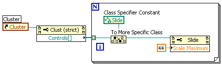

Proszę bardzo. Przykład obrazkowy, bo nie mam wersji 8.0.
changing properties of controls in cluster.png (3.03 KiB) Przejrzano 5413 razy
PS. Podpowiedź do konfiguracji stałej: Generic -> GObject -> Control -> Numeric -> NumericWithScale -> Slide

He He działa . . . Teraz jak na to patrze, to wydaje się proste. Mam pytanie.. Czy jest jakiś manual, w którym opisane są klasy obiektów i jak się pośród nich poruszać?
