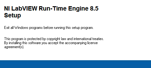

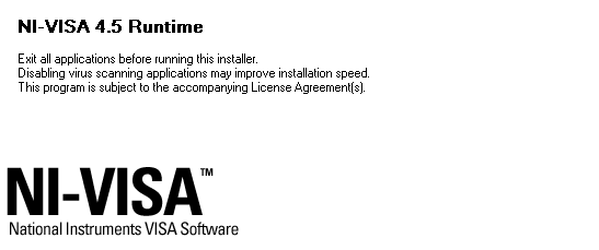

Wygląda na to, że mam te same wersje (załączniki).
Jakieś inne sugestie co może być nie tak????
Z góry dziękuję za odpowiedź. Pozdrawiam!
