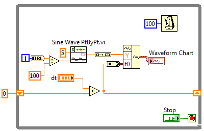

Dodawanie pojedynczych punktów z informacją o czasie wyglądałoby mniej więcej tak jak na załączniku. Każdy nowy punkt ma inny t0 i trafia w inny punkt osi X (oś czasu). Musisz tylko zadbać o przekonwertowanie string na timestamp.

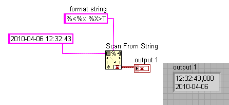

a jak np z takiego stringu 2010-04-06 12:32:43 zrobic time stamp?

Najwygodniej chyba będzie za pomocą "scan from string".

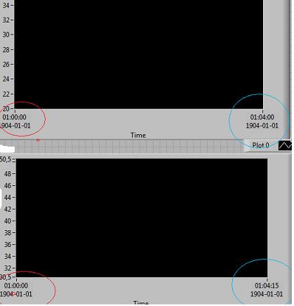

Panowie mam tak że ta godzina taime stamp podpiety jest do 2 wykresów, tylko że do jednego przez zmienna lokalna. Chciałbym zeby każdy z tych wykresów zaczynał się od tej samej godziny( a tak nie jest moze tam sa jakieś opóźnienia przez tą zmienna lokalną ?) ,i np ten przedział czasówy był ten sam w obu przypadkach dla ułatwienie na obrazku zaznaczyłem kółeczkami o co dokładnie mi chodzi.
