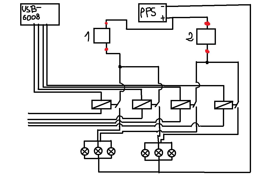

Chyba się zgubiłem w twoim opisie - zasilasz z PPSa układ i chcesz zobaczyć jak się zachowuje - to jasne. Nie za bardzo rozumiem po co przekaźniki? Możesz naszkicować prosty schemat, choćby w Paincie?
Re: Kilka pytań co do karty usb-6008
Już się robi.
1 i 2 to są przerywacze. Docelowo ma ich być 5. Przekaźniki pełnią rolę przełącznika kierunkowskazów.
Z miejsc zaznaczonych czerwoną kropką będę potrzebował, żeby LabView wyświetliło przebiegi napięcia - przerywacz musi spełniać pewne normy, czyli spadek napięcia, współczynnik wypełnienia i tym podobne rzeczy. Oczywiście napięcie znamionowe przerywaczy to 12V, takie jak w samochodowej instalacji elektrycznej, ale trzeba sprawdzić jak zachowuje się przy obniżonym lub podwyższonym napięciu.
Jarek
Objaśnienia:1 i 2 to są przerywacze. Docelowo ma ich być 5. Przekaźniki pełnią rolę przełącznika kierunkowskazów.
Jarek
