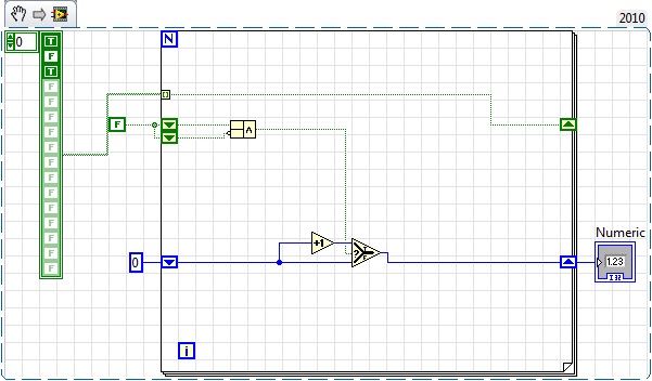

Zapis do wersji 7.1 przerasta moje możliwości, więc screen będzie musiał wystarczyć ;) Mam nadzieję, że o to chodzi.

.... przecież ten program to właśnie robi. Sprawdzałeś? Wykrywa zmianę z F na T i tylko wtedy zlicza puls. Zamiast symulowanego sygnału podepnij na wejście tablicę z elementami boolean, zmieniaj je dowolnie i zobaczy czy wynik będzie się zgadzał.

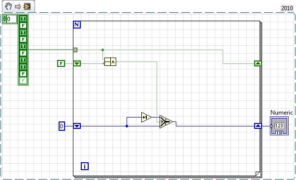

No patrze na to rozwiązanie Ednera i od razu mi się ono wydawało jakieś takie ... niedziałające do końca poprawnie. No i się zmusiłem do przetestowania i znalazłem błąd.
Bo jak ostatni impuls składa się z jednej wartości T i jest na końcu w tablicy, to nie zostanie zlicznony, bo pętla go nie bada. Są dwa impulsy a wynik równa się jeden.
A powinno być chyba tak, ale jakoś mi to rozwiązanie też nie leży

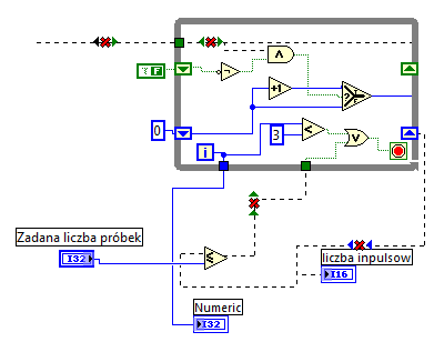

No dobrze, to jeszcze jeden myk, a jak poszerzyć funkcjonalność tak, żebym ja jako użytkownik podawał ile sygnałów TRUE ma znaleźć? Kiedy osiągnie tą liczbę ma mieć zliczone ile próbek musiał zbadać aby zliczyć TRUE i rozpocznie cały proces od nowa. Próbowałem to zrobić tak jak na zdjęciu, ale to nie działa... W miejscu podłączania wyniku porównania do stopu pętli while w moim programie jest strzałeczka pętli sprzężenia zwrotnego w przód i nie ma oczywiście błędu niepodłączenia. Dorzucam też cały vi, może będzie prostrzy do analizy.

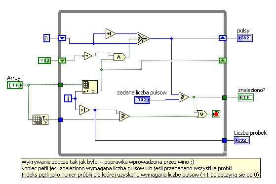

Zakładając, że przez sygnał TRUE rozumiesz to, co wcześniej nazywałeś pulsem, to wyszło mi coś takiego (dzięki wino za naprawienie błędu).
